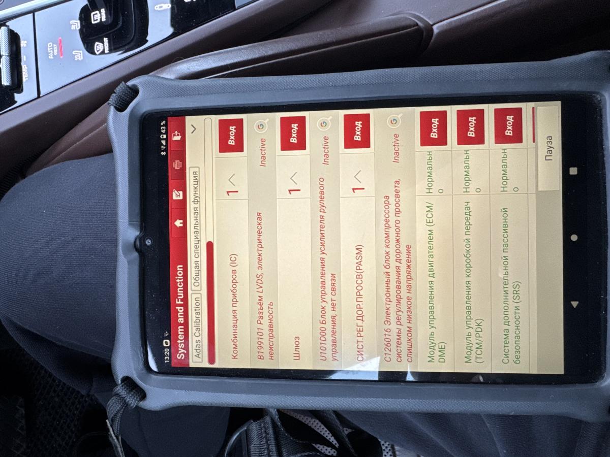

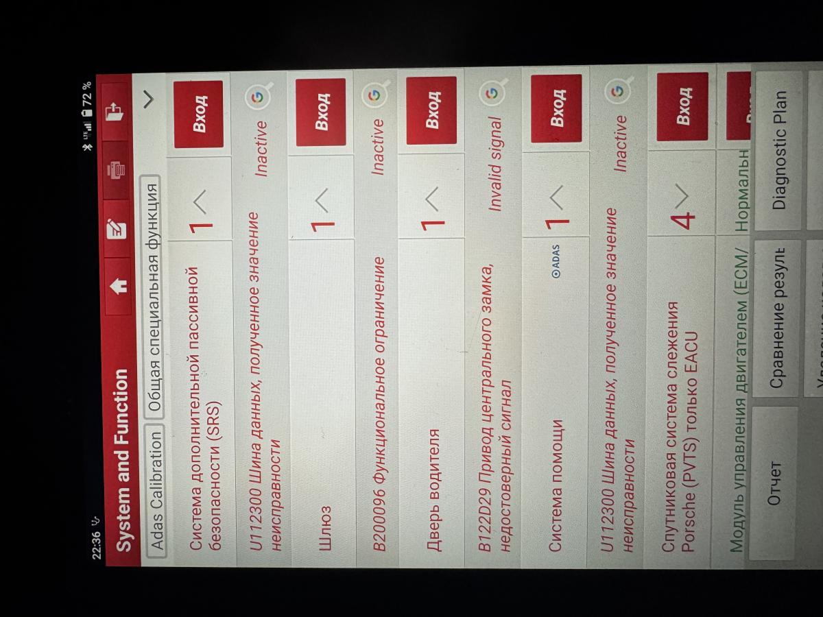

После ночной стоянки появляются ошибки в блоке регулировки дор просвета PASM : C126016 о том что на блок компрессора пневмоподвески подается низкое напряжение.
И в блоке комбинации приборов: b199101 что не исправен LVDS кабель
Подскажите в каком направлении рыть
Так же в блоке zfas u112300 о полученом значении неисправности в блоке стабилизации psm
Так же такая же ошибка в блоке srs от блока psm. Смотрел кто передающий и принимающий блок пивисом.

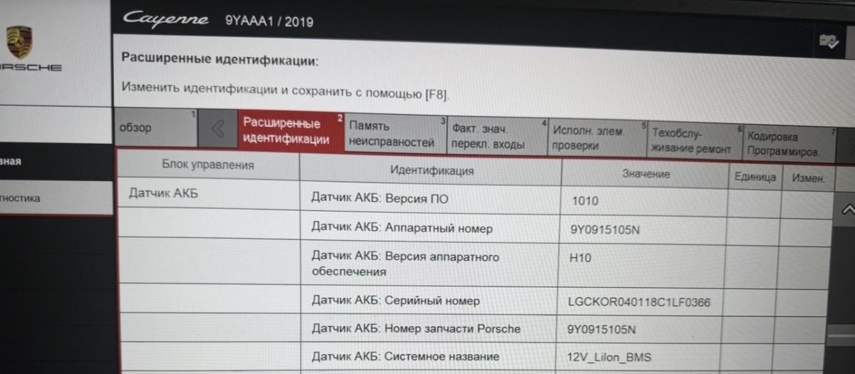

Какое ПО датчика АКБ?
23.01.2026, 23:41   #3
Turbo780
Вот, но его перепрошивали (всмысле эбу акб) при просадке. Предыдущий хозяин, как и чем незнаю.

24.01.2026, 10:15   #5
Сообщение от Turbo780 Посмотреть сообщение
Это не актуальная версия. Актуальная версия 2000. Нужно обновить через PIWIS

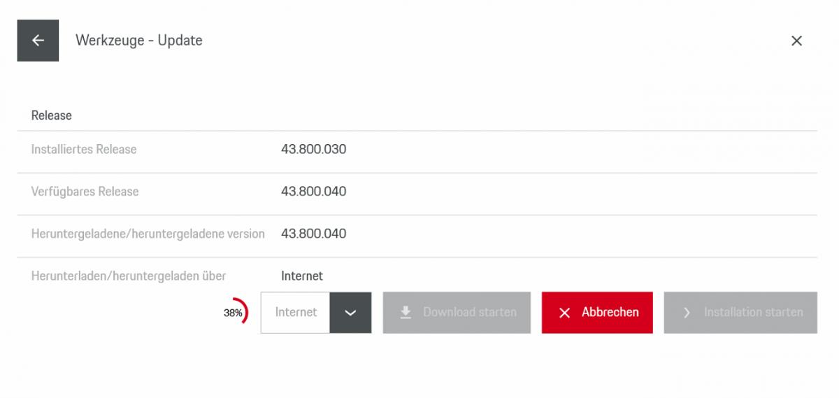

26.01.2026, 20:49   #9
У меня по моему пивис самый свежий это 42.950
Этого мало.
Можно как то в инженерном режиме перепрограммировать этот блок?
Само программное обеспечение 2000 у меня есть, достаточно ли его добавить в контейнер с прошивками, чтоб пивис подхватил его при программировании по акции?
Кодирование может не пройти. Рекомендую обновить прибор чтобы все корректно было на выходе.
Для информации, актуальная версия PIWIS на сегодня 43.800.040
