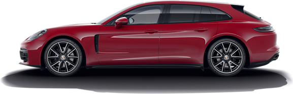

WP0ZZZ97ZML182287
Panamera 4 Sport Turismo (97CBI1)
Сообщение от Дон дигидон Посмотреть сообщение
Подскажите какое масло лить
0W-30 допуск C30 с 2021 м.г., любое с официальной омологацией Porsche
Название: Panamera 4 Sport Turismo (97CBI1).png
