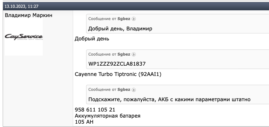

Вы ранее указали, что для Cayenne Turbo Tiptronic (92AAI1) WP1ZZZ92ZCLA81837 нужен аккум на 105AH
А мне нужен существенно меньше – 92АН на Cayenne Turbo (92AAI1) WP1AC2A22BLA82224?
Как так получается?
Название: Screenshot 2024-11-20 at 12.00.46.png
20.11.2024, 19:09   #53
Сообщение от Serafim Посмотреть сообщение
Как так получается?
Все просто, для разных рынков автомобилей и разных комплектаций, завод ставит разные АКБ с разной емкостью и пусковым током
