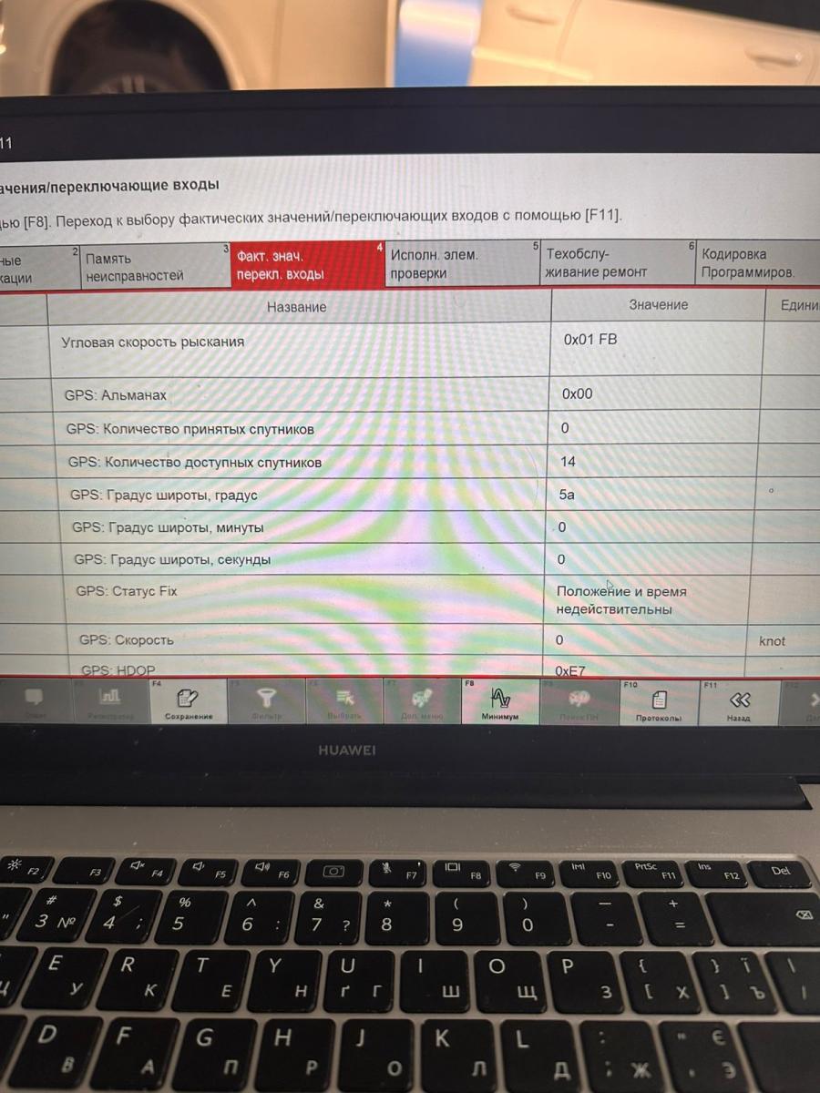

Всем привет. Такая же проблема, заметил около месяца назад. Просто при сбросе клемы время не настроилось. Ошибок нет. Антенну менял. Никакого результата это не дало. Автомобиль Porsche Panamera 4 970 2011 года.
Ребята в сервисе посмотрели через пивис и показали мне то что прикрепил на фото. Но в PCM спутники ловит. Хотелось бы решить проблему. Пока что вариант в 00:00 накинуть клему самый лучший. Езжу так уже пару недель.

В общем я так понимаю пока только такое решение, с чата Порше клуба
« Там 2 варианта есть. Один через отключение навигации в pcm (надо оптику вынимать из pcm) и через кодировки блоков в piwis.
Проблема массовая с 2019 года, когда gps на новые спутники перешла»

Vladimir87
сегодня отключили нави через кодировку, теперь стало доступным выставить время в ручном режиме
