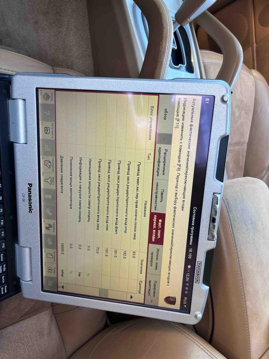

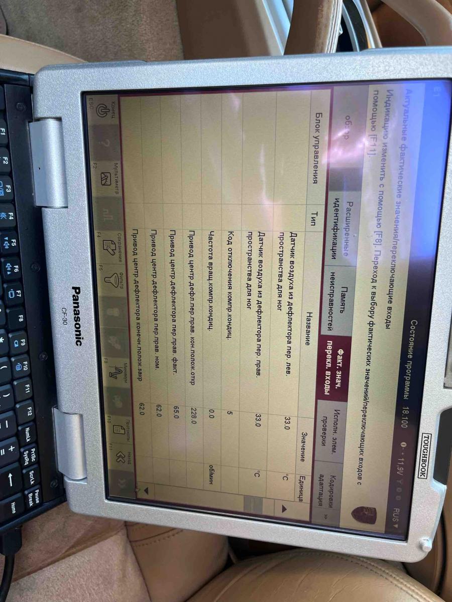

Владимир, здравствуйте! после заправки хладогеном кондиционер проработал 2часа и перестал охлаждать. проверили система герметична. пивис выдал следующее данные на фото. как понимаю подошел компрессор? последний и предыдущие коды отключения 19. по возможности подскажите в каком направлении двигаться. заранее спасибо!Нажмите на изображение для увеличения

Отправлено с моего iPhone используя Tapatalk
