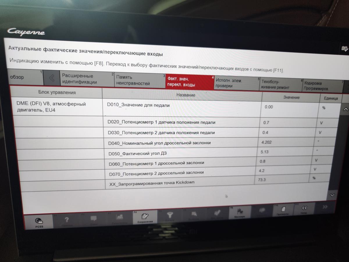

Добрый день. Прошу уточнить как провести адаптацию дз, пивис пишет условия не выполнены.
WP1ZZZ9PZ8LA43498
4.8 s 957
06.08.2025, 23:31   #6
vach
В продолжении вопроса, через пивис не получается адаптировать ДЗ, пишет что условия не выполнены.
Прилагаю фото
