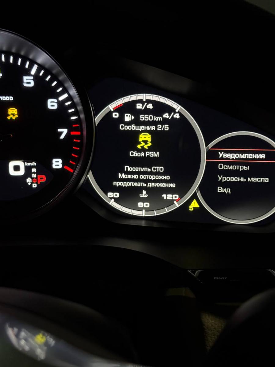

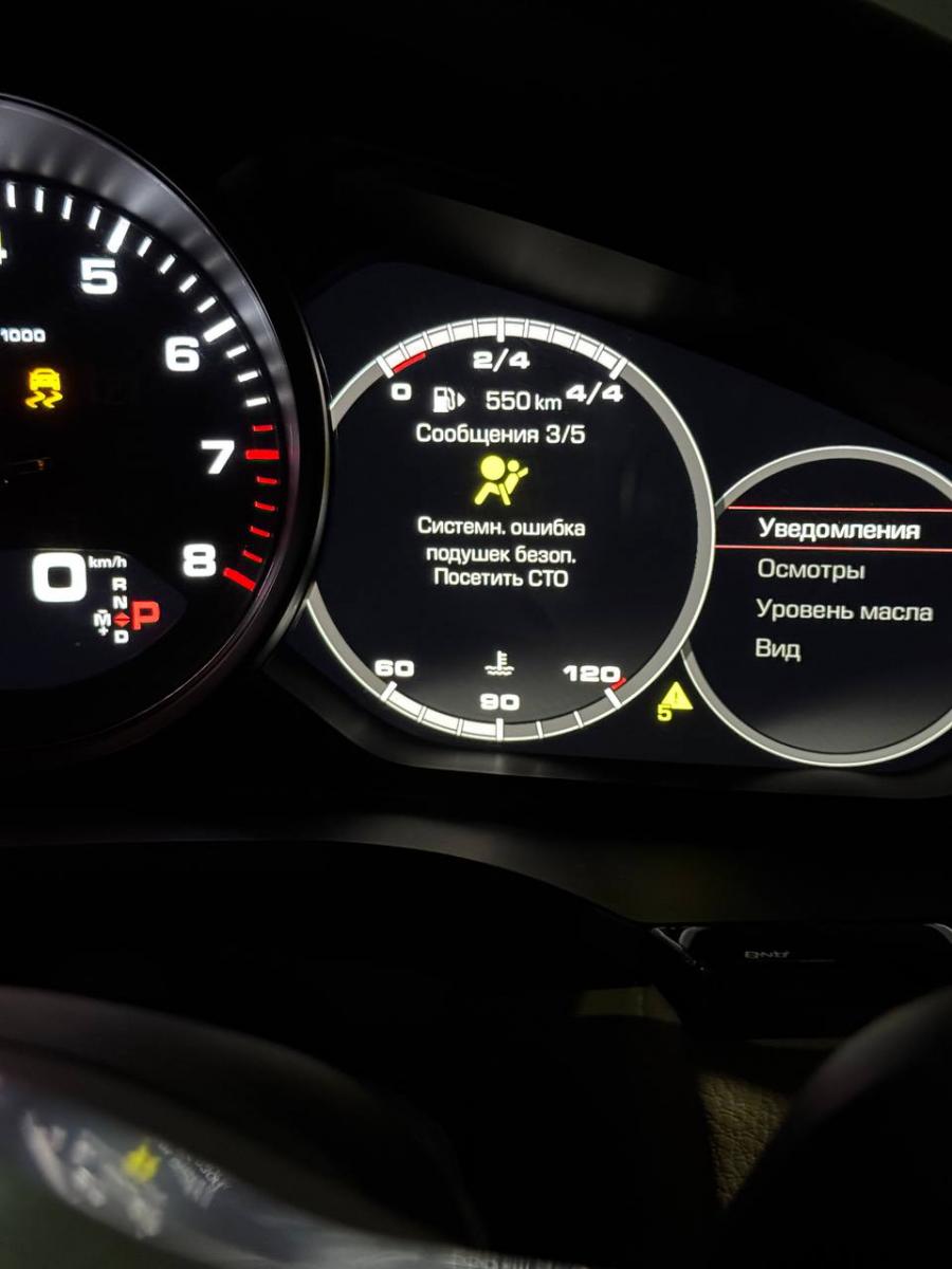

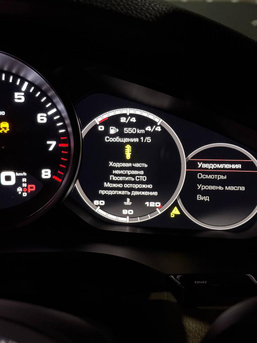

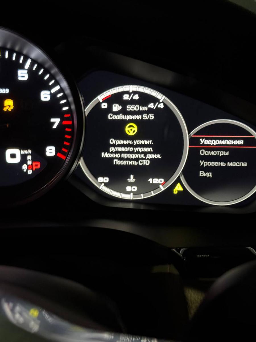

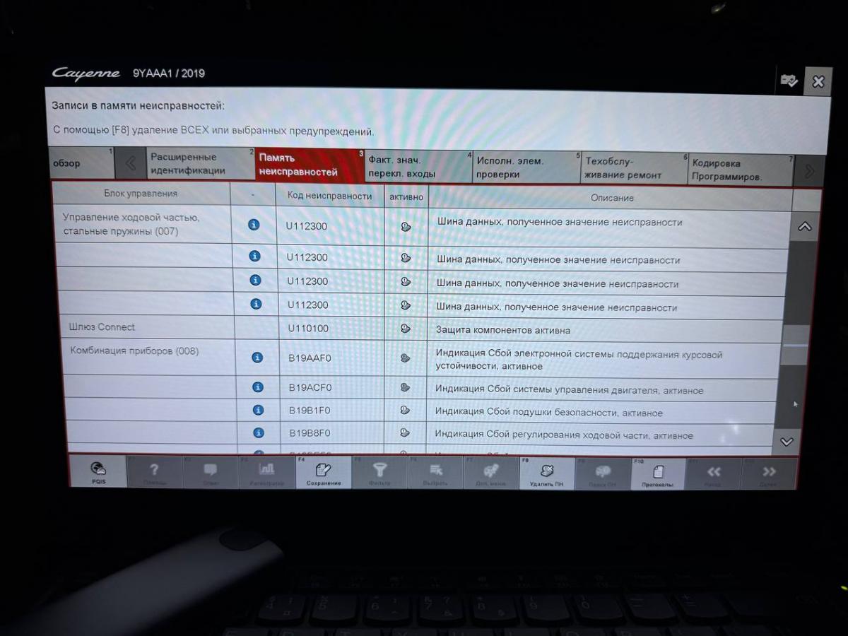

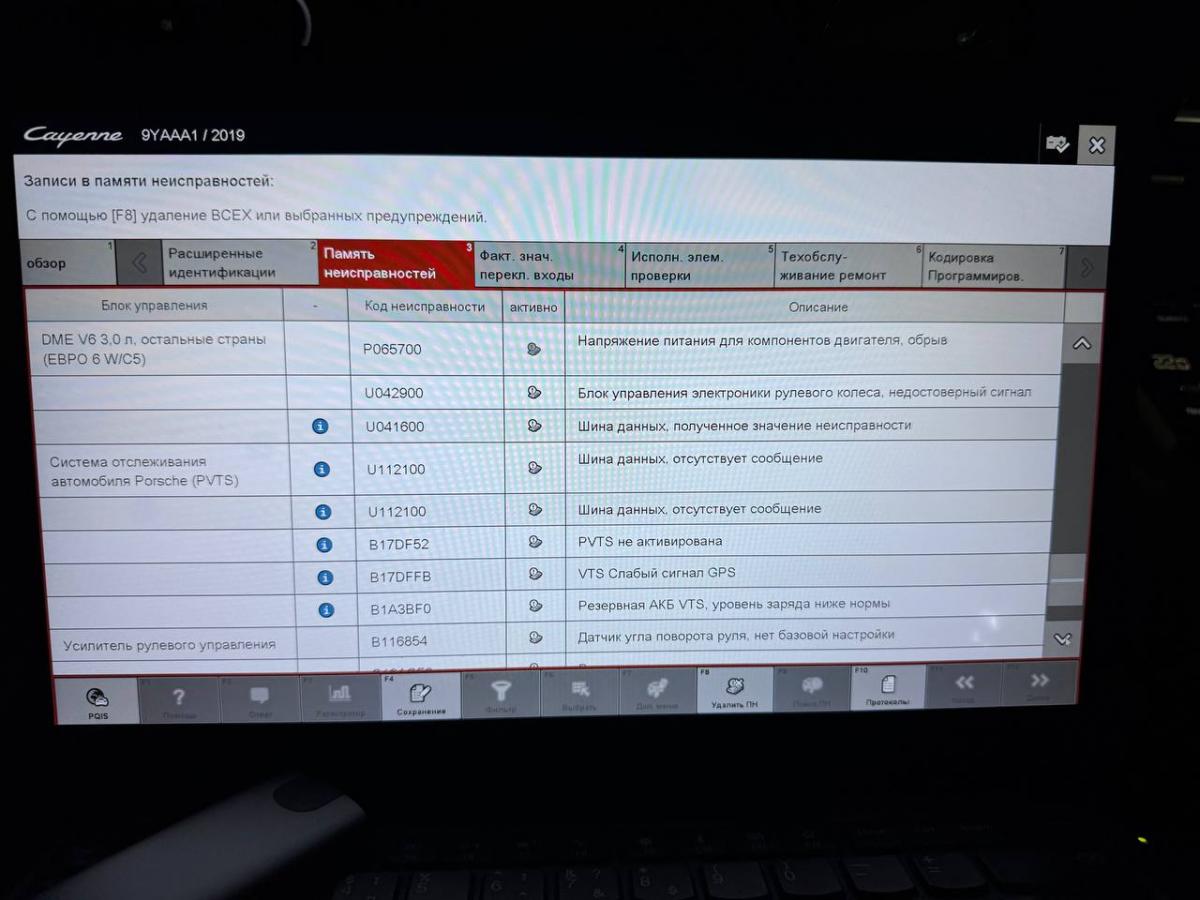

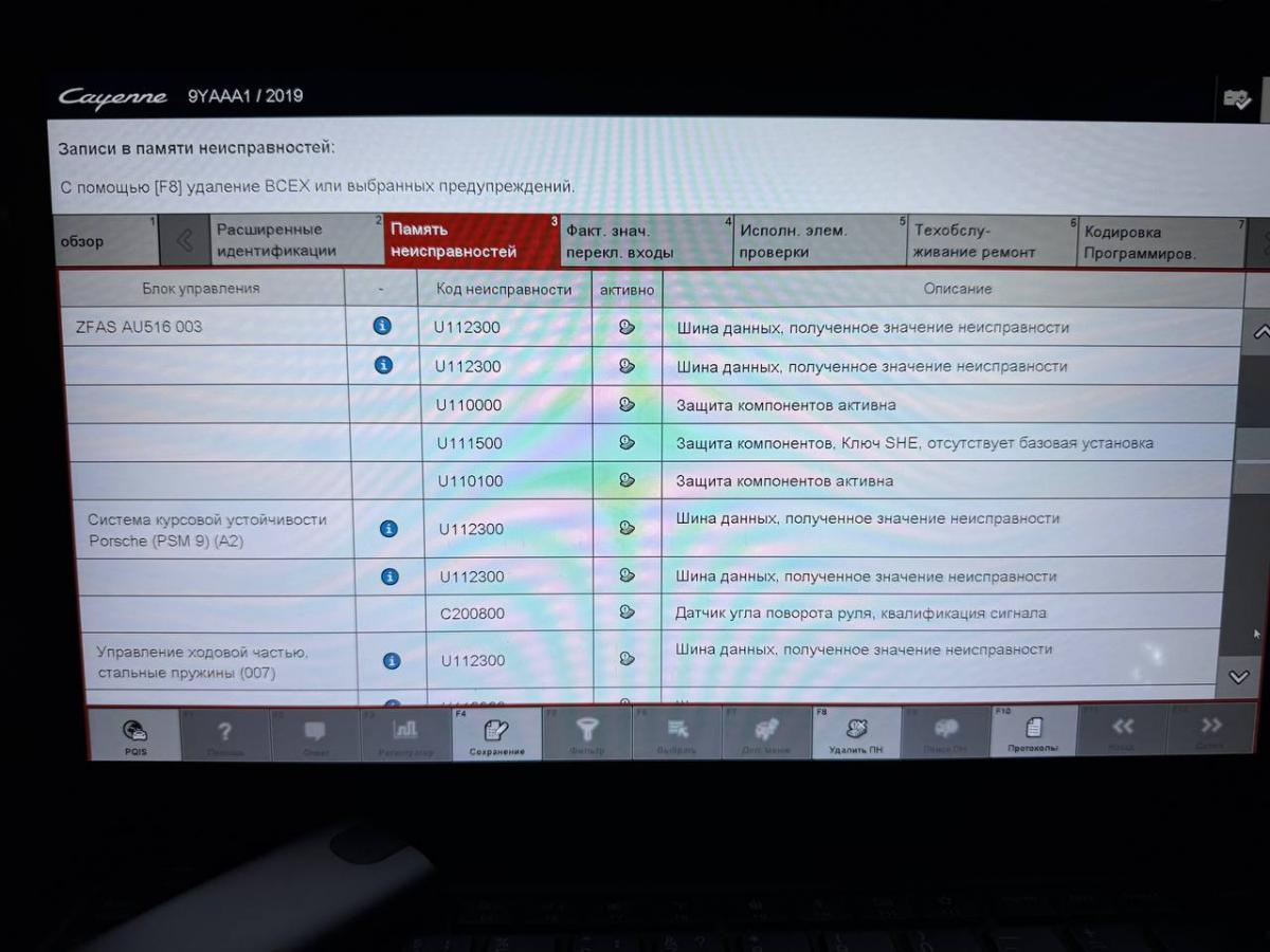

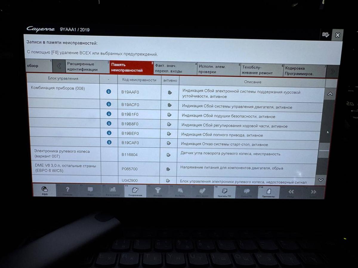

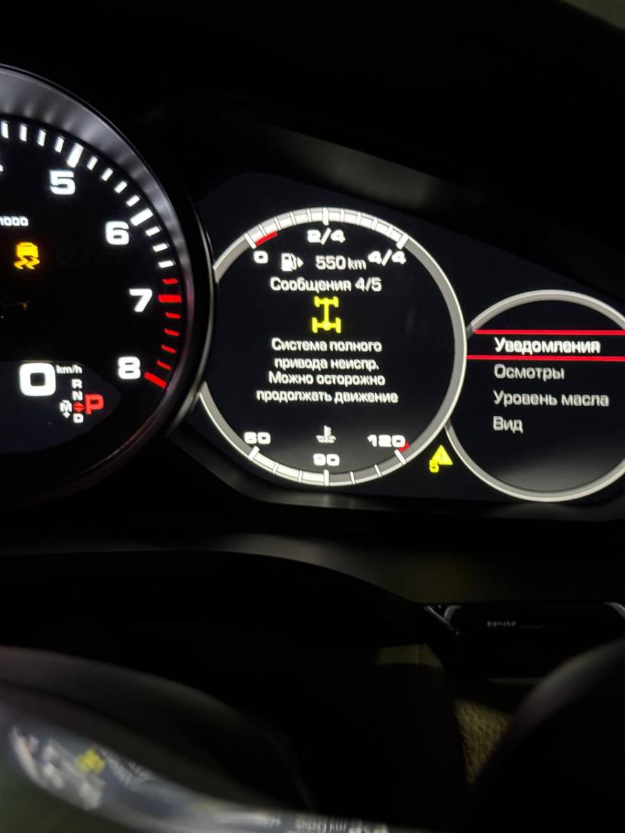

Добрый вечер.
VIN WP1ZZZ9YZKDA36930
Столкнулся с такой проблемой. Был самопроизвольный сигнал при повороте направо при жаре. Поехал на диагностику. Сняли руль, подушку, посмотрели шлейф, проблем не нашли, собрали назад. Клемму с аккумулятора не снимали.
После того как включил зажигание появились ошибки на приборной панеле - Ходовая часть неисправна, сбой PSM, ошибка подушек безопасности, система полного привода неисправна, ограничение усилителя рулевого управления. Машина по итогу плохо управляется, подвеска жесткая и нет помощников. Сброс ошибок через piwis не помогает.
Помогите пожалуйста разобраться, что теперь делать.

05.08.2025, 22:54   #2
sicrit1

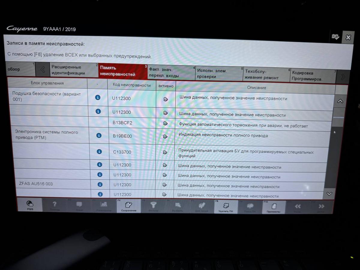

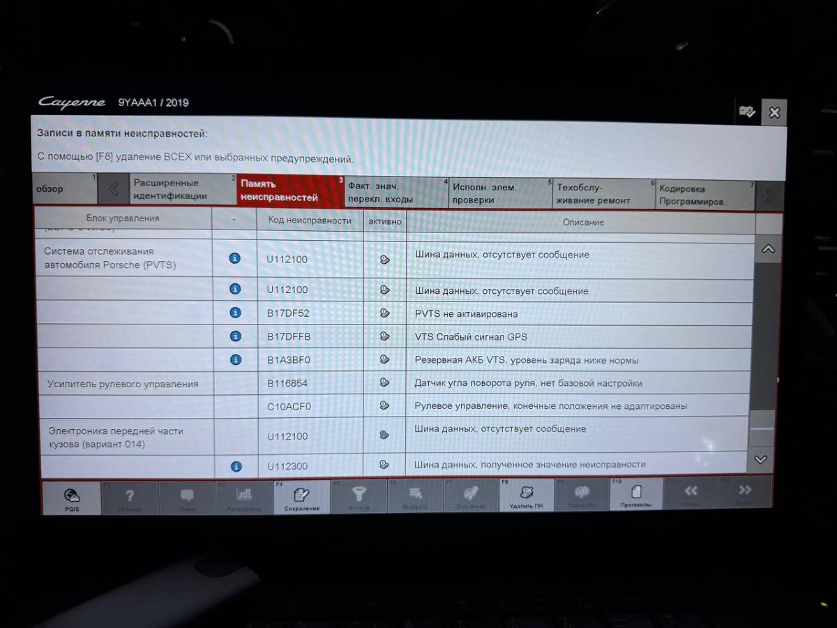

Фото диагностики

05.08.2025, 23:04   #3
Сообщение от sicrit1 Посмотреть сообщение
Добрый вечер
Добрый вечер
WP1ZZZ9YZKDA36930
Cayenne (9YAAA1)
Для начало снимите защиту компонентов. После этого вычистите ошибки, проведите все необходимые настройки датчика угла поворота рулевого колеса.
05.08.2025, 23:32   #4
sicrit1
Владимир, спасибо.
Подскажите, защиту компонентов снять можно только оригинальным PIWIS? Или клон тоже может?
