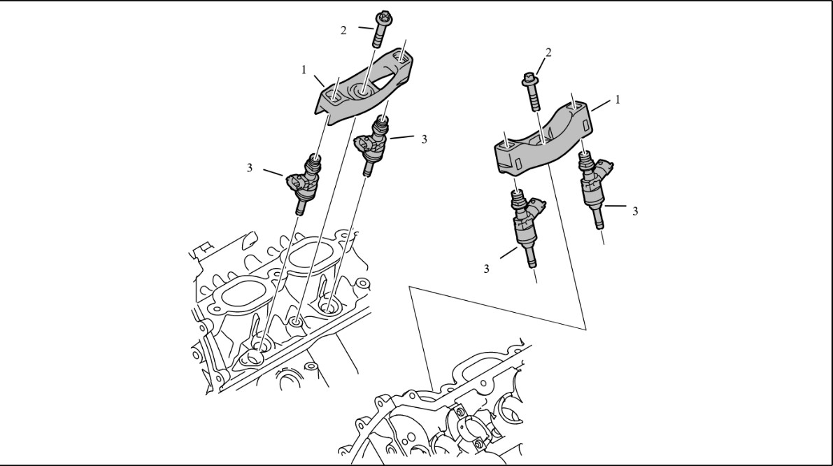

Serhion
болта крепления топливных форсунок непосредственного впрыска
Топливные форсунки (высокого давления)
1 Держатель
2 Винт M8 x 30 Момент затяжки 23 Nm
3 Топливная форсунка (высокого давления)
