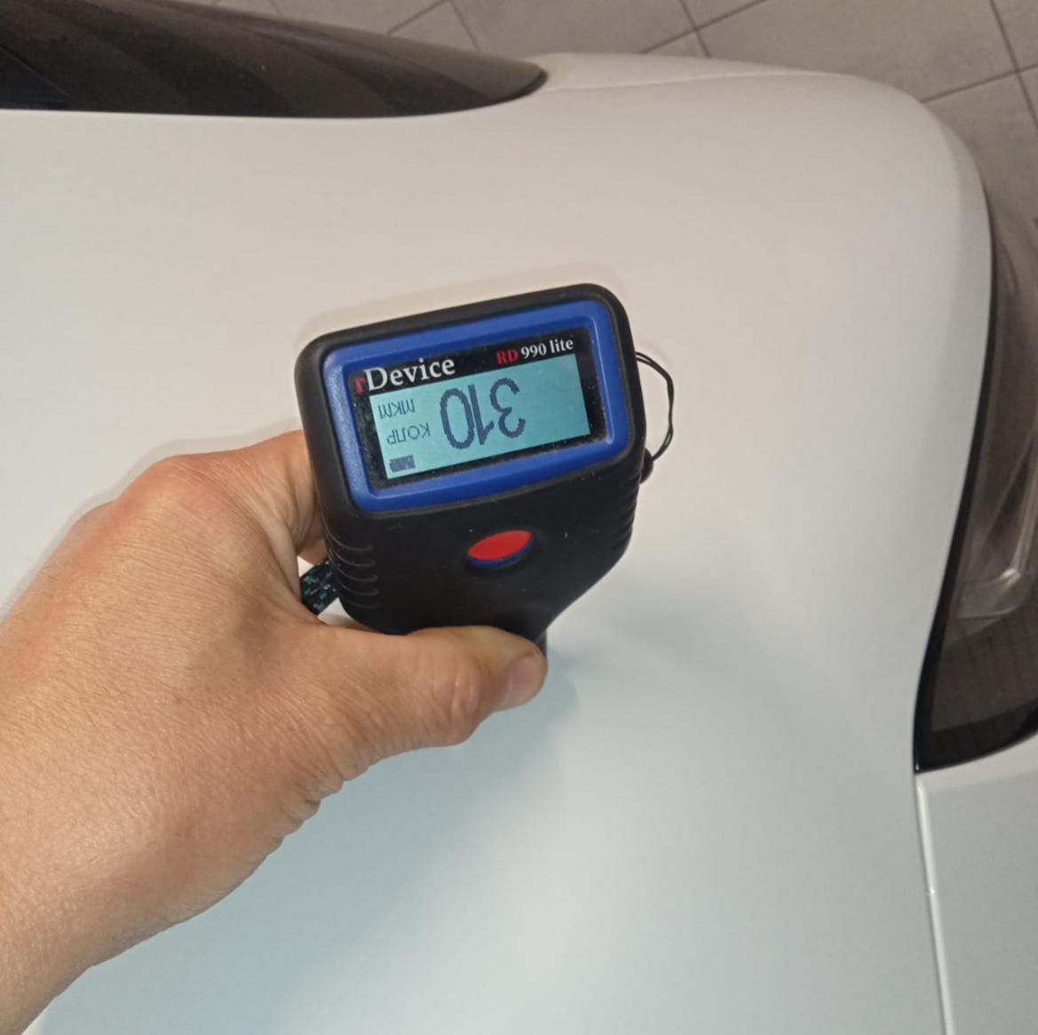

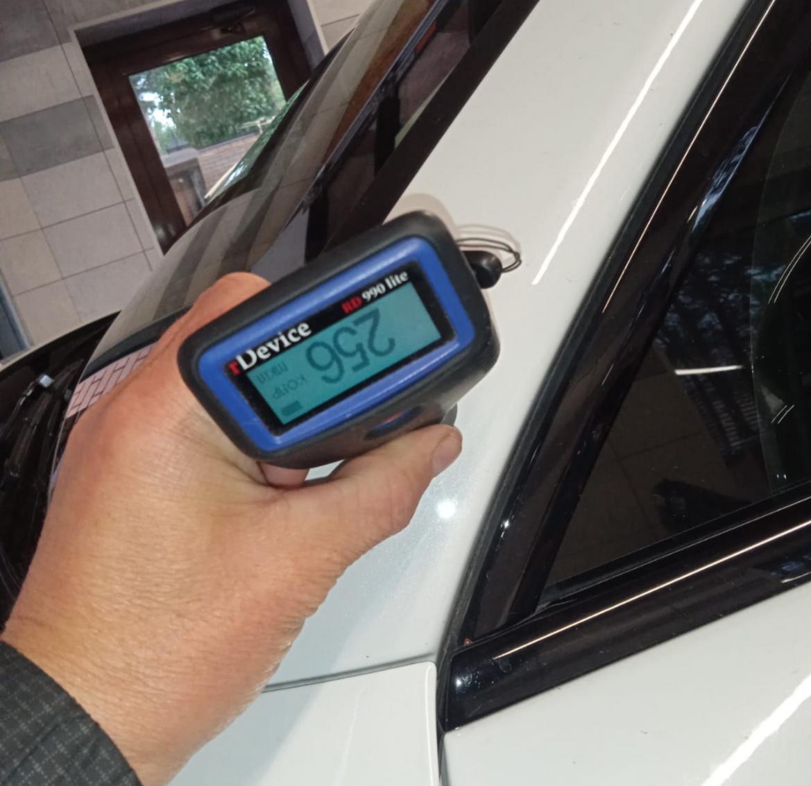

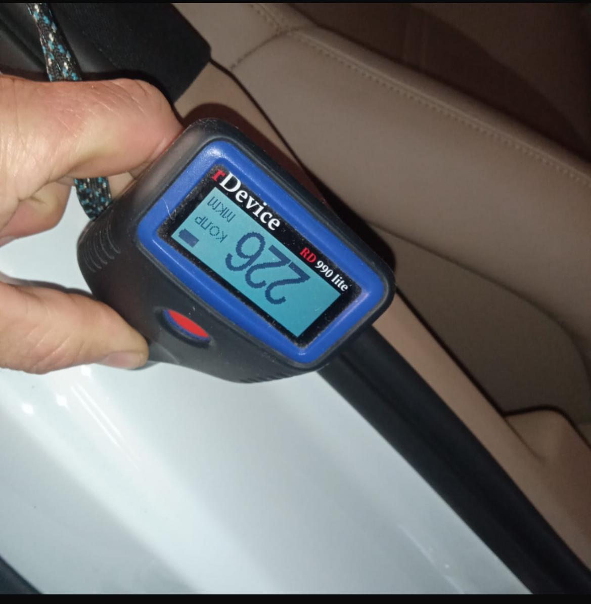

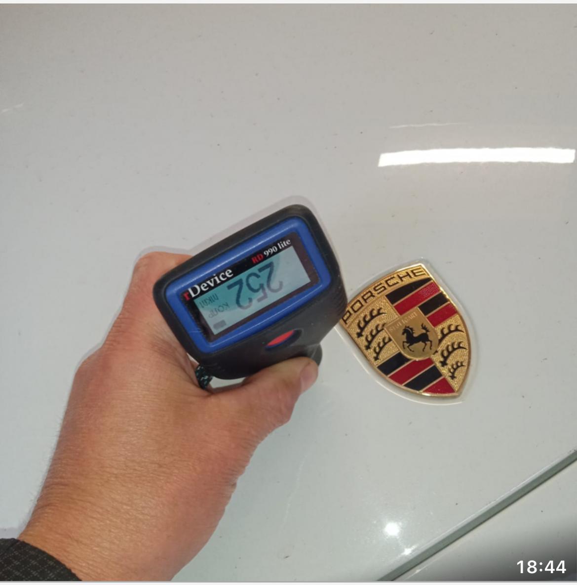

Подбираю автомобиль и на приглянувшемся автомобили толщина лкп от 230-270 , по всему кузову. Один единственный хозяин утверждает что автомобиль не бит и не крашен… возможно ли такое? Авто 19 года Кайен 3

Про двухслойную окраску прочитал, но тут по замерам три слоя
