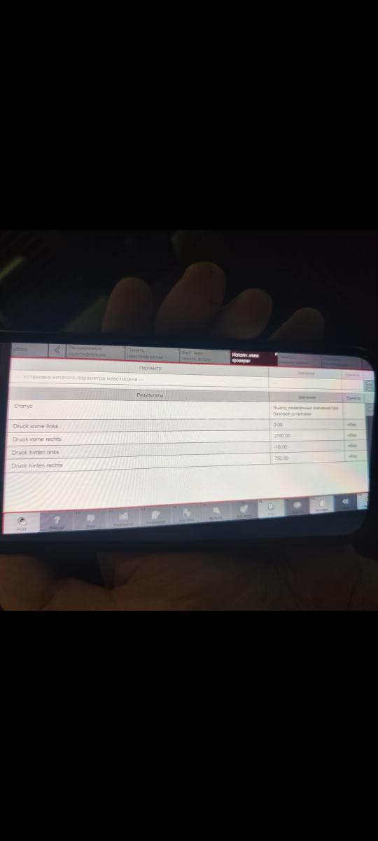

17.06.2025, 17:24   #36
vach
Добрый день.
WP1ZZZ9PZ8LA43498
Проблемы с системой pdcc после сборки мотора.
Жидкость в норме, течей нет. При начале движения появляется ошибка красным.
Есть фото с диагностики ( прилагаю ), сказали искать по левой стороне.
18.06.2025, 23:06   #37
Сообщение от vach Посмотреть сообщение
Добрый день.
Добрый вечер
WP1ZZZ9PZ8LA43498
Cayenne S (9PAAH1)
Для начало проверьте на корректность подключения трубок системы PDCC
На этом фото ничего не видно. Тесты и прокачку системы PDCC запускали?

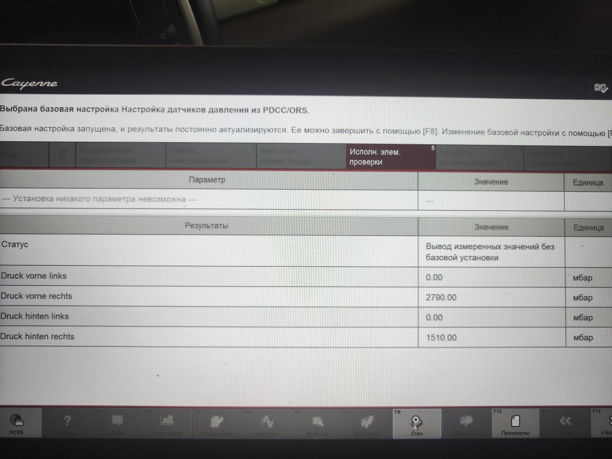

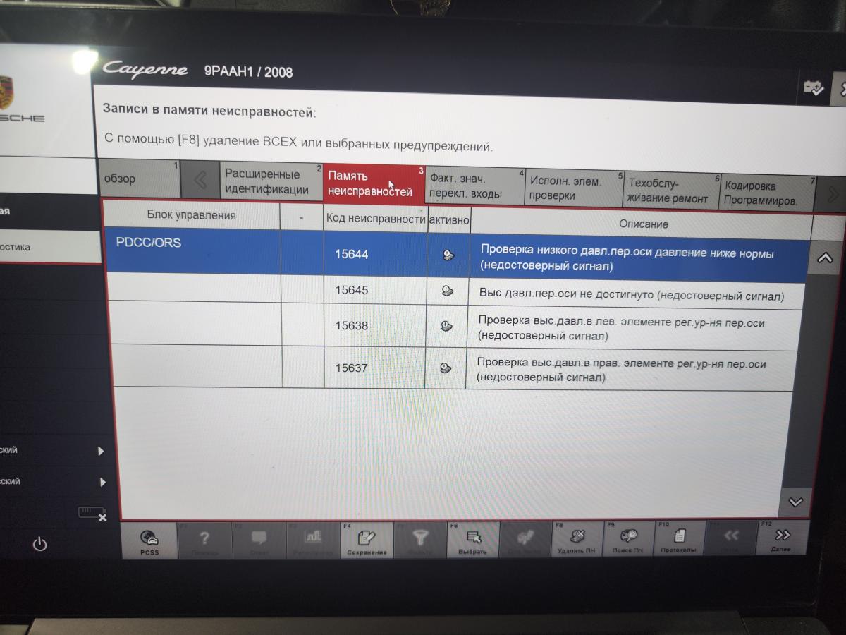

22.06.2025, 01:54   #39
vach
В продолжении вопроса...
Тестили, прокачивали и т д
При запуске ошибки нет, появляется при движении.
ID:	89397   Нажмите на изображение для увеличения
ID:	89398   Нажмите на изображение для увеличения
