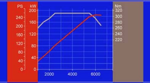

Подскажите пожалуйста у вас есть данные завода изготовителя по ТТХ двигателя bfd.
Особенно интересует мощность в л.с.
Die Motordaten Cayenne
Motortyp BFD
Zylinderzahl 6
Bohrung 84,0 mm
Hub 95,9 mm
Hubraum 3189 cm3
Verdichtung 11,5
Max. Leistung 184 kW (250 PS)
Bei Drehzahl 6000 1/min
Max. Drehmoment 310 Nm
Bei Drehzahl 2500 – 5500 1/min
Abregeldrehzahl 6700 1/min
Motorgewicht (Schaltgetriebe) 192 kg (mit Zweimassenschwungrad,
jedoch ohne Kupplung)
Motorgewicht (Tiptronic) 180 kg (mit Wandlerblech)
Zündfolge 1 – 5 – 3 – 6 – 2 – 4

Тогда подскажите пожалуйста, как можно получить официальный документ производителя подтверждающий мощность 250л.с.
Просто при оформлении лаборатория указала 184кВт а в МРЭО на калькуляторе внесли 250,2 !!!
л.с. со всеми вытекающими налоговыми радостями
