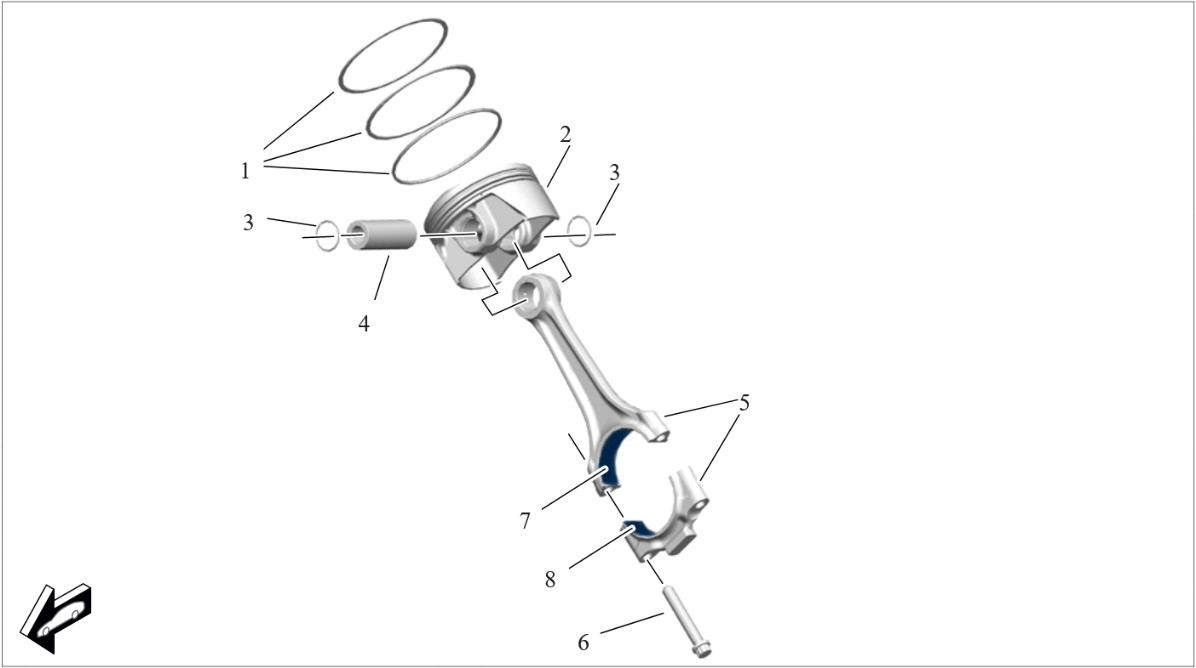

Поршни и шатуны
Поршни и шатуны
1 Комплект поршневых колец – смазать моторным маслом; расположить маркировки TOP вверх, замки колец смещены по отношению друг к другу на 120°
2 Поршни – учитывайте стрелки направления движения на днище поршня (полость камеры сгорания относительно центра двигателя разная слева и справа), смазать рабочие поверхности
3 Стопорное кольцо поршневого пальца
4 Поршневой палец – смазать
5 Шатун
6 Винт шатуна – заменить , смазать маслом момент затяжки 8 Nm момент затяжки 20 Nm момент затяжки 40 Nm угол затяжки 90 °
7 Вкладыш шатунного подшипника сверху
8 Вкладыш шатунного подшипника снизу
Название: Поршни и шатуны.jpg
