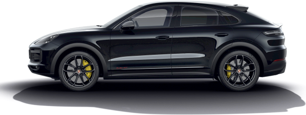

Сообщение от Lob Посмотреть сообщение
WP1BK2AY0PDA39028
Cayenne Turbo GT (9YBCQ1)
Раздатку
00004330563 (G 055515A2) Масло для раздаточной коробки
Заправочный объем 0,6 литров
Передний редуктор
00004321055 (G 065190A2) Масло Передняя главная передача Картер главной передачи
в дифференциале передней оси, включая секцию цилиндрической шестерни содержится прибл. 1,8 л.
Задний редуктор
для а/м с блокировкой дифференциала
00004321048 масло трансмиссионное заднего редуктора SAF EH MOD. LV 75 W 90
Заправочный объем масла 1,3 литра
АКПП
00004321054 (G 060162A2) Масло КП Комплект шестерён
Заправочный объем 9,8 Liter
