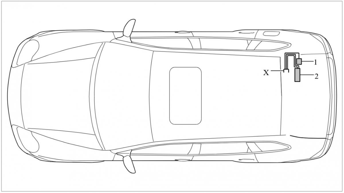

Проверяйте антенну
Обзор: антенная проводка в заднем спойлере справа
1 Антенна Kessy
2 Блок управления - антенный усилитель справа
X Место разъединения, антенная проводка в заднем спойлере справа
Название: антенная проводка в заднем спойлере справа.jpg

Причина:
Недостаточный радиус действия дистанционного управления.
Начиная с указанных ниже VIN-номеров была заменена антенна для дистанционного управления. В случае рекламации на автомобили, VIN-номера которых были выпущены до указанных VIN-номеров, распространяются следующие правила:
Информация
В случае рекламации проверьте, выполнялась ли для данного автомобиля акция W540 “Замена ручного передатчика универсального ключа”.
Если нет: только акцию, а не ниже названные меры.
Если акция была выполнена для автомобиля, а клиент имеет рекламации на радиус действия дистанционного управления, то на автомобилях до указанной даты установки необходимо предпринять ниже названные меры (= заменить антенну).
Дата начала установки:
6 декабря 2004 года, начиная с VIN-номеров
9P8 5LA 23401 Cay V6
9P4 5LA 64184 Cay S
9P0 5LA 91542 Cay Turbo
Меры:
Заменить антенну для дистанционного управления. Для этого необходимо заменить жгут проводов, проходящий под обшивкой крыши и задним спойлером.
Порядок действий:
Демонтаж и монтаж жгута проводов см. в приложении к технической информации: выписка из Руководства по ремонту ⇒ 'Демонтаж и монтаж проводов антенны для дистанционного управления'.
Номера запасных частей:
000.043.206.66 Жгут проводов Заднее стекло справа, <– м.г. 04
955.612.807.10 Жгут проводов Заднее стекло справа, м.г. 05 –>
