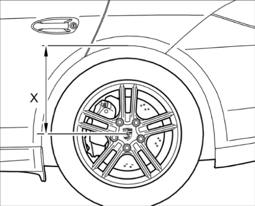

Высота передней оси (От центра колеса до нижней кромки крыла) 452 ±10
Высота задней оси (От центра колеса до нижней кромки крыла) 451 ±10
Высота автомобиля с пневматической подвеской
21.11.2024, 23:06   #22
Sairus
Точка измерения высоты передней оси
Расстояние измеряется от нижней кромки крыла до верхней кромки чувствительного элемента -X- .
А это точно для 958 ???
Если спереди брать не с центра колеса, постоянно задирает перед как раз именно на эти пару сантиметров, которые от центра до «верхней кромки чувствительного элемента Х.

Подскажите, пожалуйста, радиус чувствительного элемента -Х- для 958.

Ну, вот по аналогии с калибровкой макана. У вас же в теме для калибровки макана указан радиус чувствительного элемента 32,5мм.
Для кайена 958 наверняка тоже есть эта информация, этот элемент вставляется в центр диска. И наверняка его радиус больше , чем у макана. Заранее спасибо!
24.11.2024, 19:17   #27
Точки измерения дорожного просвета для этих автомобилей аналогичные, от центра колеса снаружи до нижней кромки крыла
Быстрозажимное приспособление аналогичное.
VAS 6918 - Быстрозажимное приспособление
4 зажимных элемента VAS 6918/1
4 кольца, ø 70,5 мм VAS 6918/2
4 кольца, ø 64,5 мм VAS 6918/3
