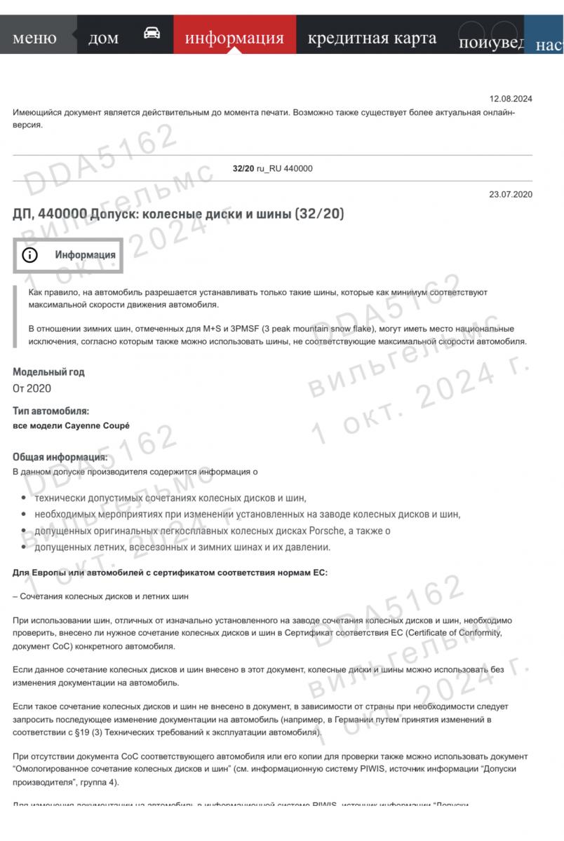

Подскажите пожалуйста можно ли на Каен Купе 2021 на R22 диски обуть резину 285/40 R22 (перед) и 315/35 R22 (сзади)
Летние
ПО: 285/40 ZR22 (110Y) XL
ЗО: 315/35 ZR22 (111Y) XL
ПО: 10,0Jx22 ET48
Limousine ЗО: 11,5Jx22 ET61
Coupé ЗО: 11,5Jx22 ET52
Зимние
ПО: 285/40 R22 110V XL
ЗО: 315/35 R22 111V XL
ПО: 10Jx22 ET48

Владимир, ответ вижу, но так и не понял можно ли на мое авто на мое авто 2021 года резину ПО: 285/40 R22 и ЗО: 315/35 R22.
VIN моего авто WP1ZZZ9YZNDA45965
Спасибо!
01.10.2024, 22:31   #23
Сообщение от Alex-SS Посмотреть сообщение
WP1ZZZ9YZNDA45965
Cayenne E-Hybrid Coupé (9YBAE1)
Мы еще не пробовали, но думаю что можно. Только углы установки колес нужно будет проверить и поправить при необходимости

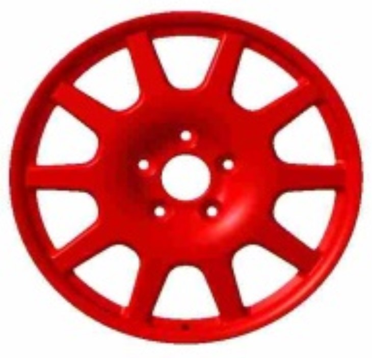

Владимир, здравствуйте! Может не в этой теме вопрос задаю, извиняюсь сразу.
Так получилось что мой авто (E3 22 г.в) был приобретен без запасного колеса. Так вот вопрос - подойдет ли докатка с 18" диаметром , ЦО и разболтовка точно такая-же. Тормоза: 1KV BAH ЗАДН. ДИСКОВЫЕ ТОРМОЗА 18” ЧЕРН. (+), 1ZG BAV ПЕРЕДНИЕ ДИСКОВЫЕ ТОРМОЗА 18” ЧЕРН. (ОСТ.СТРАНЫ) 4K. Спасибо заранее!)
15.10.2024, 21:58   #25
Сообщение от IM Посмотреть сообщение
Добрый вечер
Подойдет только эта:
20-дюймовое запасное колесо (докатка)
Колесо Z с предупредительной табличкой и шинами
6,5 B x 20 H2, ET 28
Шины: № запчасти 4M0.601.308
Колесо LM: № запчасти 9Y0.601.017
Колесо без наклейки: № запчасти 9Y0.601.027
Колесный диск в сборе: № запчасти 9Y0.601.010
