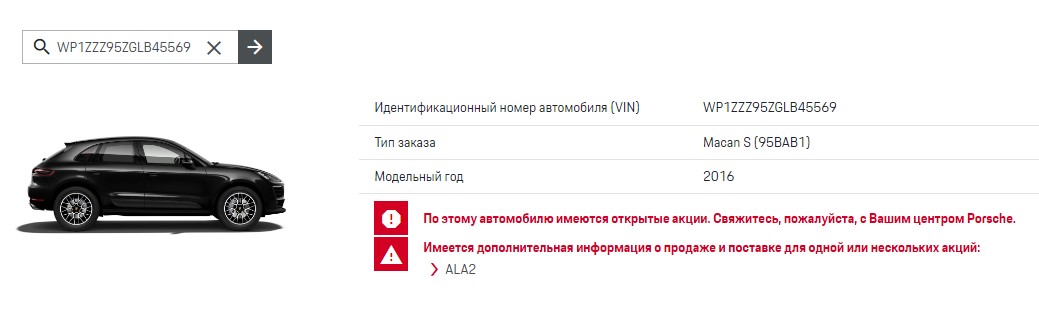

03.03.2023, 16:34
11
Сообщение от
толя-ныч
vin корректный, тачка 20 года
Дата производства 21.07.2015
03.03.2023, 17:47
12
толя-ныч
извиняюсь, сейчас нет машины под рукой - вин взял с наряда, может манагер ошибся. Авто будет у меня в воскресенье-тогда уточню
05.03.2023, 11:05
13
толя-ныч
правильный WIN
WP1ZZZ9YZLDA04440
