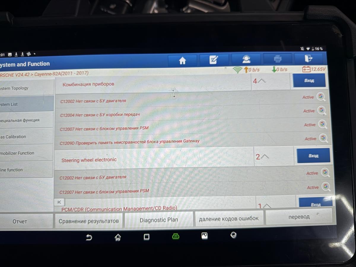

11.02.2025, 08:51   #130
Mrt402
Приветствую всех. Попался мне Каен никак не могу победить. Была замена инвертора в предыдущем сервисе. Приехала с гирляндой ошибок. Пробовал подкидывать свой инвертор, все то же самое. Говорят до замены инвертора меняли провод высоковольтный от кондиционера до инвертора и все было ок.
