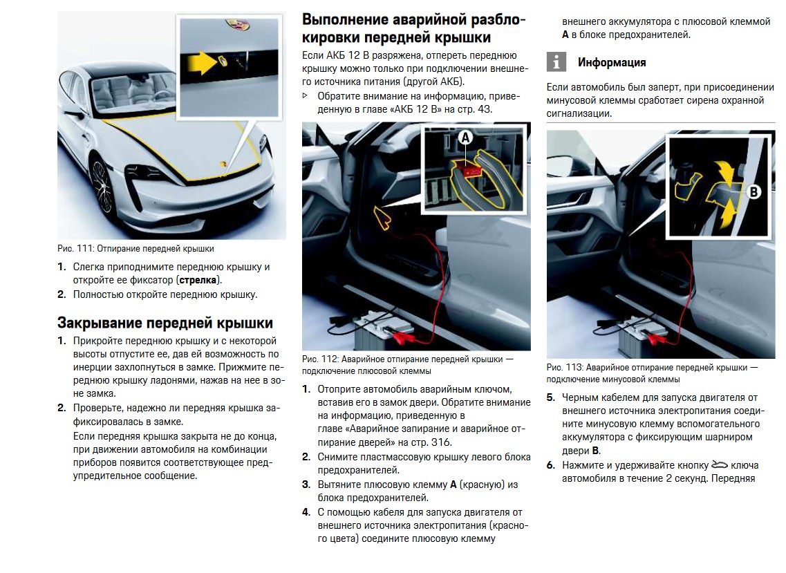

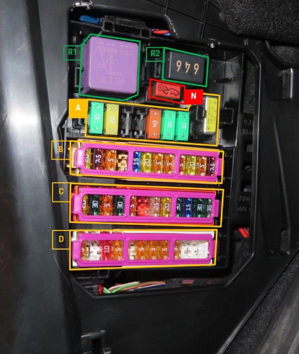

Нет питания вообще и заряда нет. Всё тёмное. Подскажите пожалуйста как открыть капот механическим способом чтобы добраться до маленького аккумулятора. Спасибо

Сообщение от Merkaba Посмотреть сообщение
N: Аварийный контакт расположен там же, где и на модели 911, его можно
извлечь и при необходимости подать 12 В с плюсовым потенциалом. На автомобилях с правосторонним расположением рулевого колеса контакт аварийного питания находится на правом блоке реле/ предохранителей.
Название: LV1 на стойке A слева.jpg
ID:	80108   Нажмите на изображение для увеличения
ID:	80109   Нажмите на изображение для увеличения
