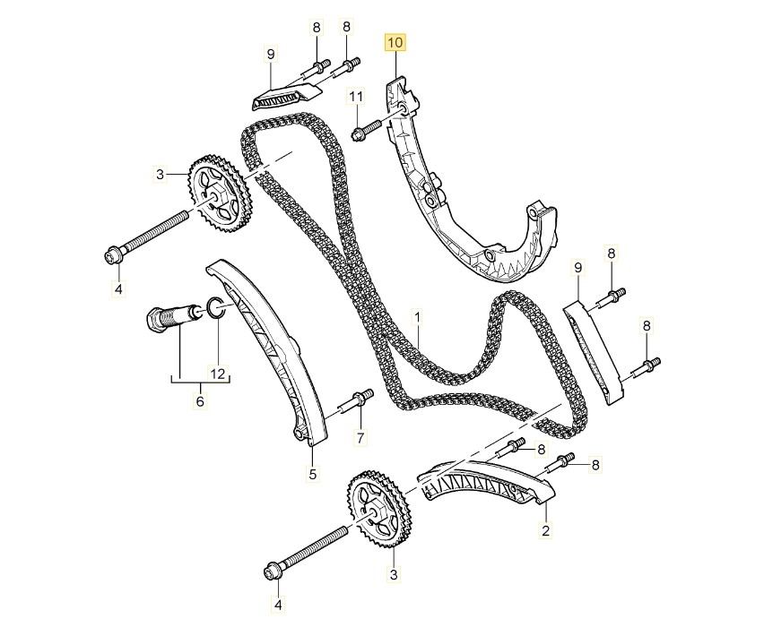

лишь немного 1 бортик натяжительной планки оторван
Так может успокоители цепи ГРМ разваливаются? Нужно внимательнее осмотр провести всех компонентов
