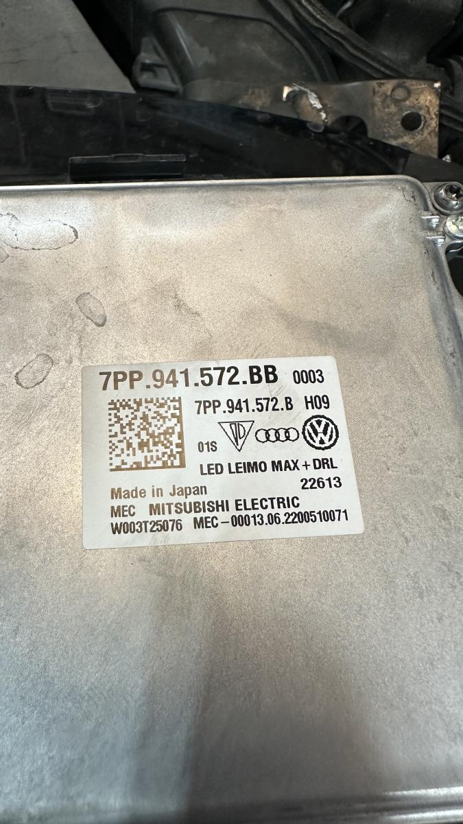

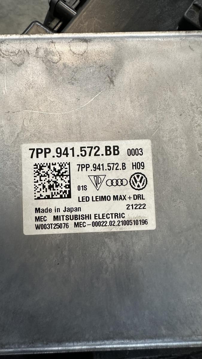

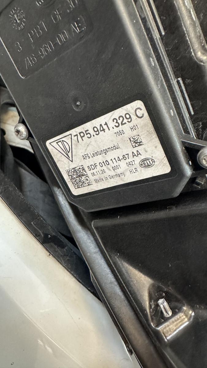

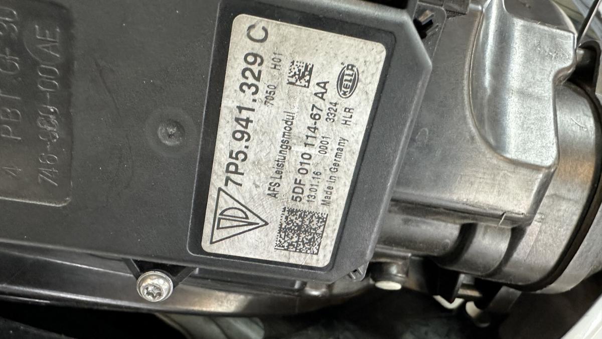

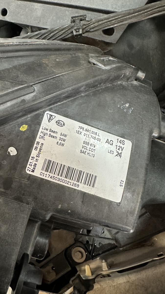

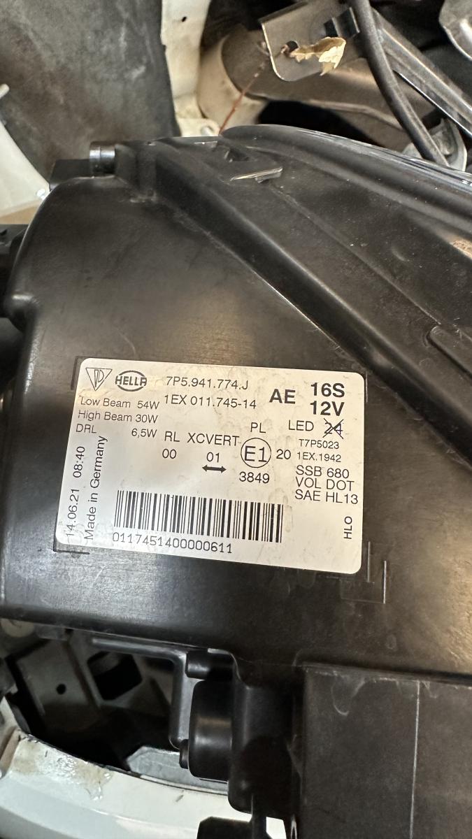

Парни привет всем! приехал в работу порш 92A 2017 не светит левая фара. Вася полностью не разложил, а вот китайский LVS - полностью, вот какие ошибки в блоке: 00E003 неправильная кодировка правой фары, С11006 блок управления фар кодировка, С11007 блок управления фар калибровка. После чего и как все произошло - никто не знает, люди из вновь прибывших так и приобрели, с условием, что продавцы починят, прошло два месяца, сдвигов нет, вот и приехали. А я в поршах не очень силен. не приобретая PIWIS могу както обойти данное препядствие? vin WP1AA2A23GKA14940
Снял обе фары, на левой блок розжига новый стоит, а правая фара вообще меняна.

Провести ввод в эксплуатацию блоков управления через PIWIS
