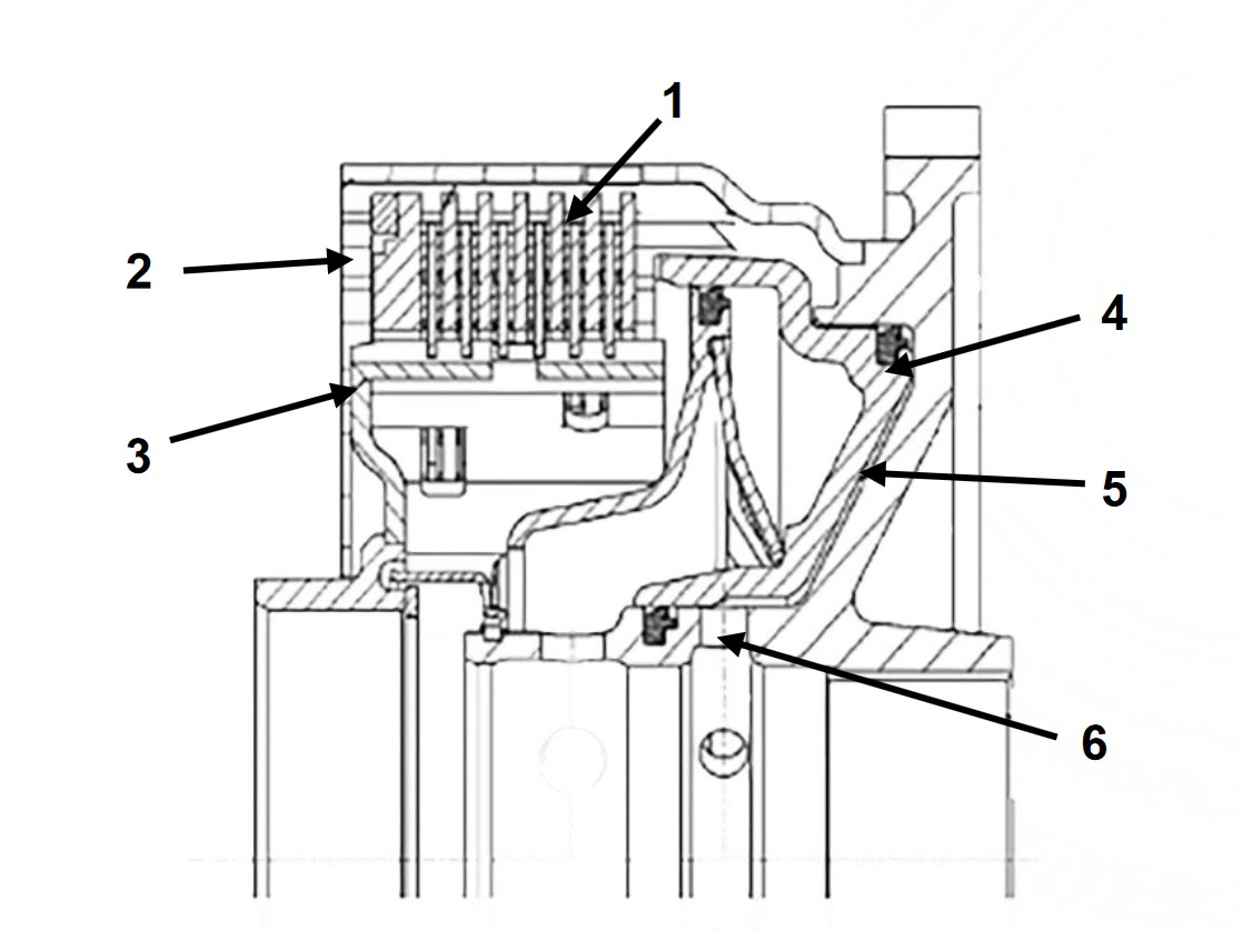

Обойма фрикционных дисков (полный привод)
1 Пластины
2 Наружная несущая пластина (задняя ось)
3 Внутренняя несущая пластина (передняя ось)
4 Поршень
5 Камера давления
6 Давление подачи
Название: Обойма фрикционных дисков (полный привод).jpg
