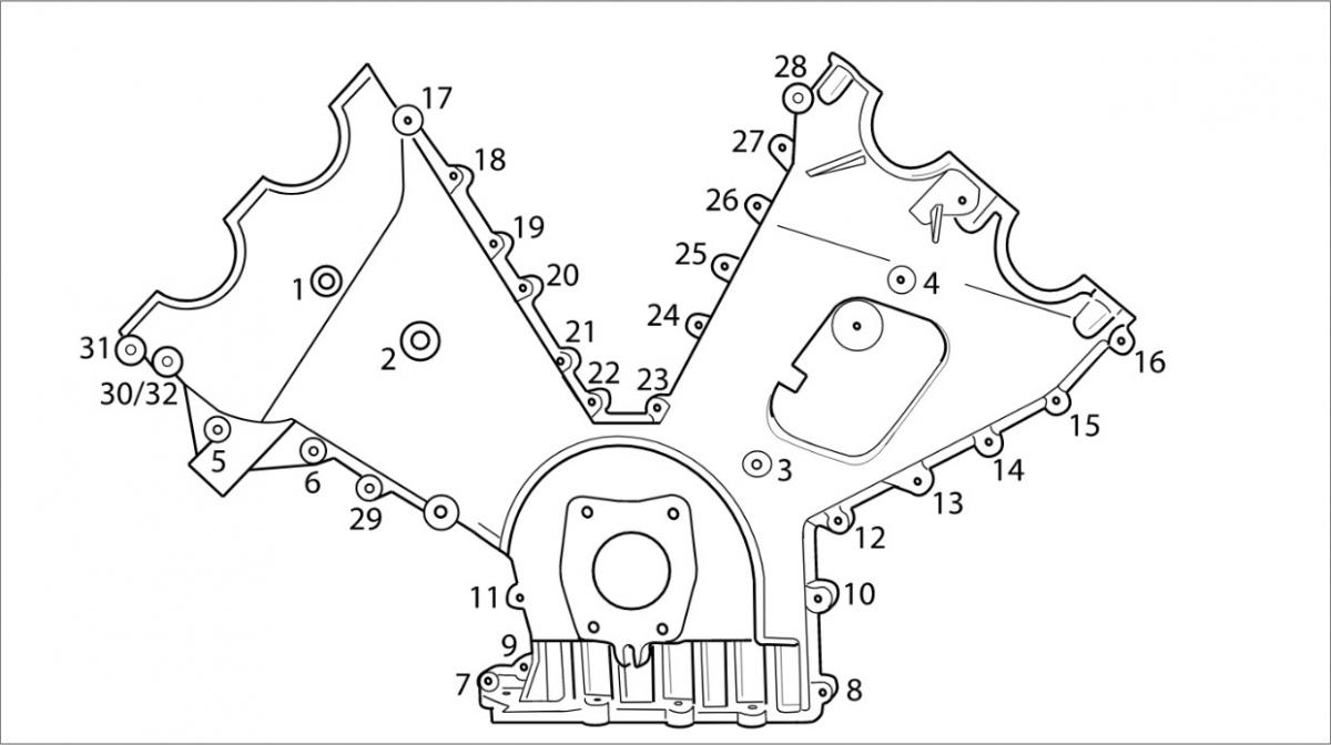

Сообщение от Vskoltschik Посмотреть сообщение
передней крышки ГРМ
Внешние крепежные винты должны быть качества 10.9.
Если установлены винты качества 8.8, то их необходимо заменить.
Винты 1 - 4 (M6 / 8.8) затянуть с моментом 10 Нм.
Винты 5 - 6 (M8 / 8.8) затянуть с моментом 23 Нм.
Винты 7 - 32 (M6 / 10.9) затянуть с моментом 13 Нм.
После этого еще раз проверить все винты (второй проход).
1 по 4 Момент затяжки 10 Nm
5 по 6 Момент затяжки 23 Nm
7 по 32 Момент затяжки 13 Nm
Название: Последовательность затяжки крышки цепи.jpg

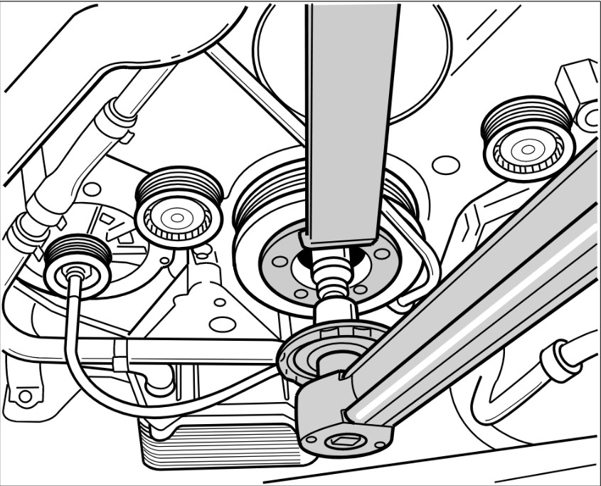

11.03.2024, 23:16   #22
шкива к.вала
Затянуть центральный винт. предварительная затяжка 20 Nm , затем предварительная затяжка 50 Nm , затем предварительная затяжка 250 Nm
Затянуть центральный винт с углом затяжки. угол конечной затяжки 90 °

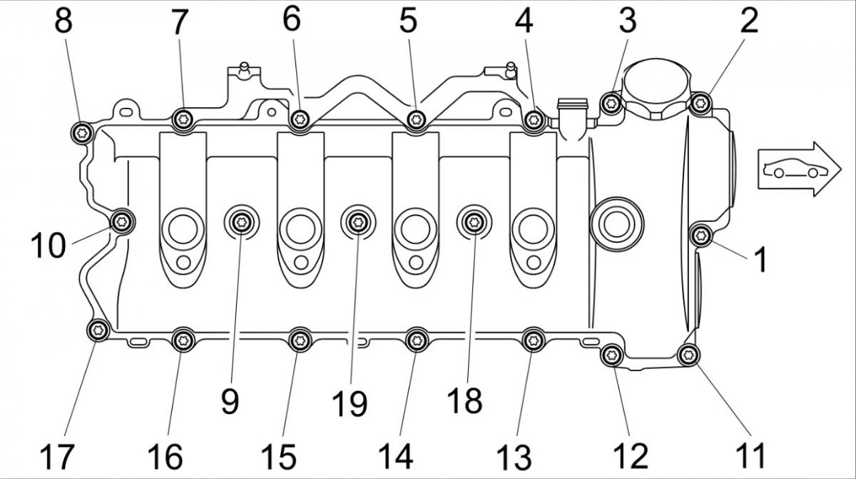

11.03.2024, 23:18   #23
клапанных крышек
Установить все крепежные болты и затянуть их в правильной последовательности Момент затяжки 13 Nm -см. рисунки для обоих рядов цилиндров- .
Болты -18 и 19 ряд цилиндров 1 - 4- используются позднее вместе с консолью качающейся опоры.
Название: Крышка ГБЦ – ряд цилиндров 1 - 4.jpg
ID:	75629   Нажмите на изображение для увеличения
Название: Крышка ГБЦ – ряд цилиндров 5 - 8.jpg
