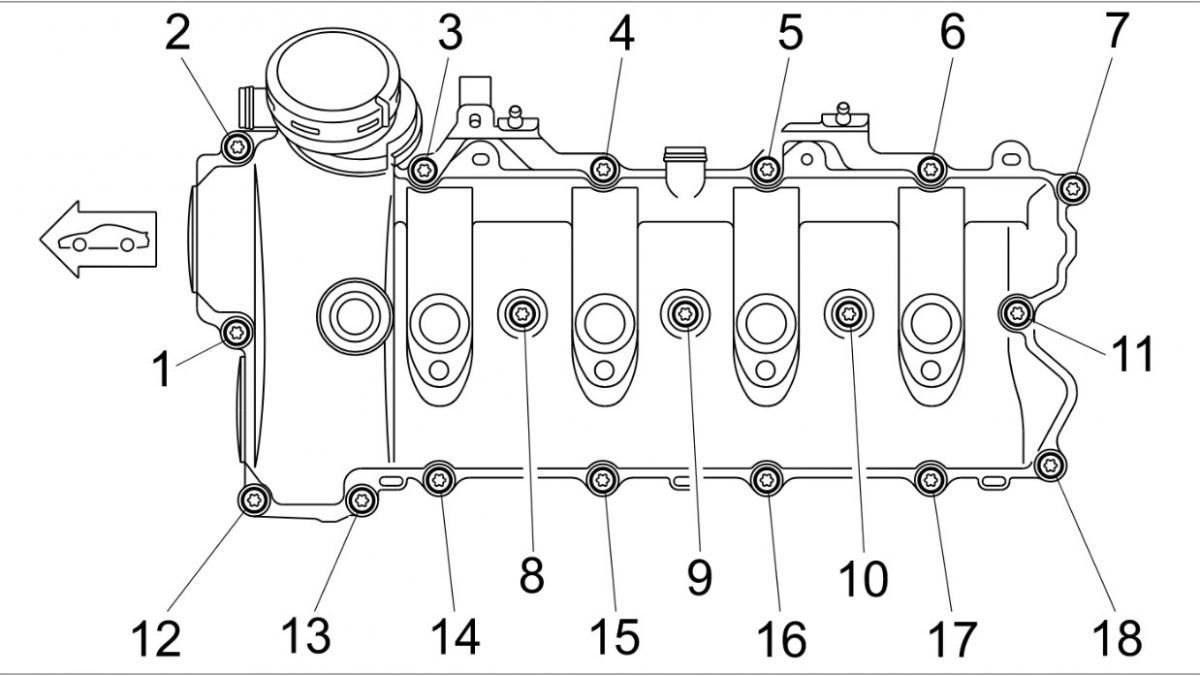

клапанных крышек
Установить все крепежные болты и затянуть их в правильной последовательности Момент затяжки 13 Nm -см. рисунки для обоих рядов цилиндров- .
Болты -18 и 19 ряд цилиндров 1 - 4- используются позднее вместе с консолью качающейся опоры.
Название: Крышка ГБЦ – ряд цилиндров 1 - 4.jpg
