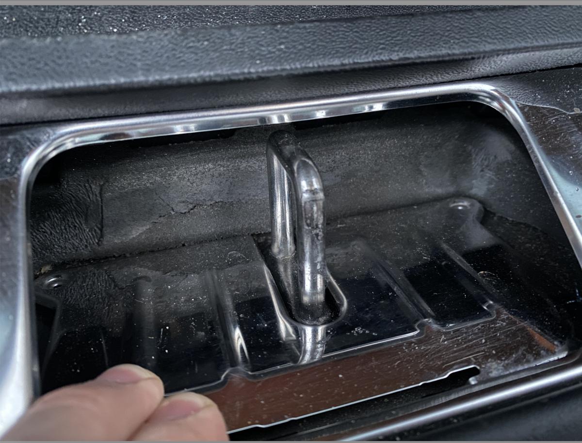

Владимир здравствуйте. Подскажите пожалуйста по багажнику. Крышка багажника практически никогда не закрывается. После нажатия кнопки закрытия на багажнике, крышка опускается (без посторонних шумов), в конце срабатывает длинный звуковой сигнал, крышка багажника не притягивается (возможно пару слабых стуков слышно, возможно пытается войти в зацепление с доводчиком, не знаю), если немного приподнять рукой багажник тогда срабатывает доводчик и он 100% уже закрывается. Так же багажник притянется если открыть/закрыть скорее всего любую из дверей.
Пробовал закрывать багажник в ручную - руками медленно опускал крышку до того момента пока она сама под силой тяжести не начнет падать, крышка падала но в зацепление с замком видимо не входила тк доводчик снова не срабатывал. Если опустить крышку вручную быстрее, тогда крышка закрывалась с хлопком и доводчик срабатывал с первого раза.
Подскажите куда нужно смотреть - адаптацию крышки пивисом? возможно есть регулировка замка/доводчика? Можно как то продиагностировать в чем проблема? Возможно смазать что то нужно.
Крышка установлена ровно, с ровными зазорами, открывается/закрывается без посторонних звуков (редко можно услышать звук трущихся резинок)
Машинка 2012г
VIN: WP1ZZZ92ZCLA11270

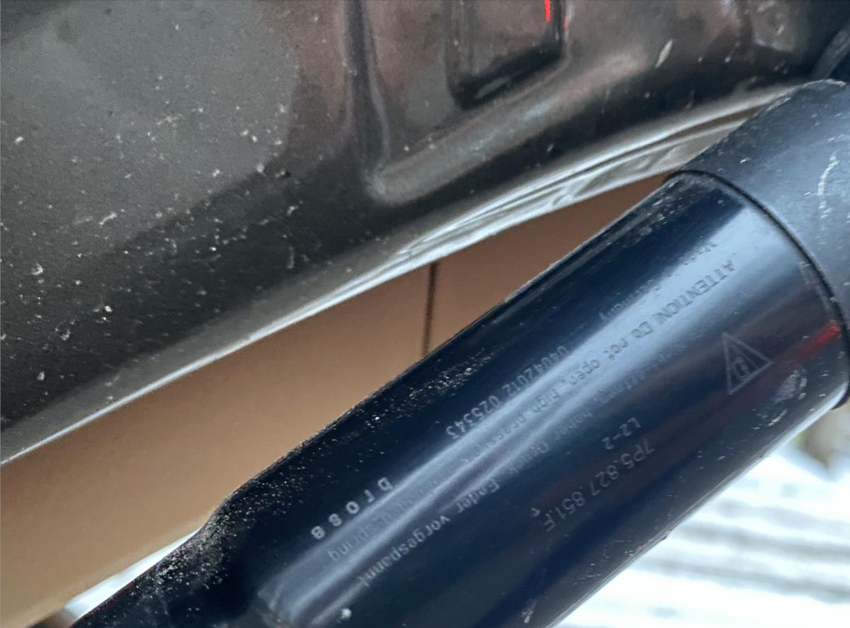

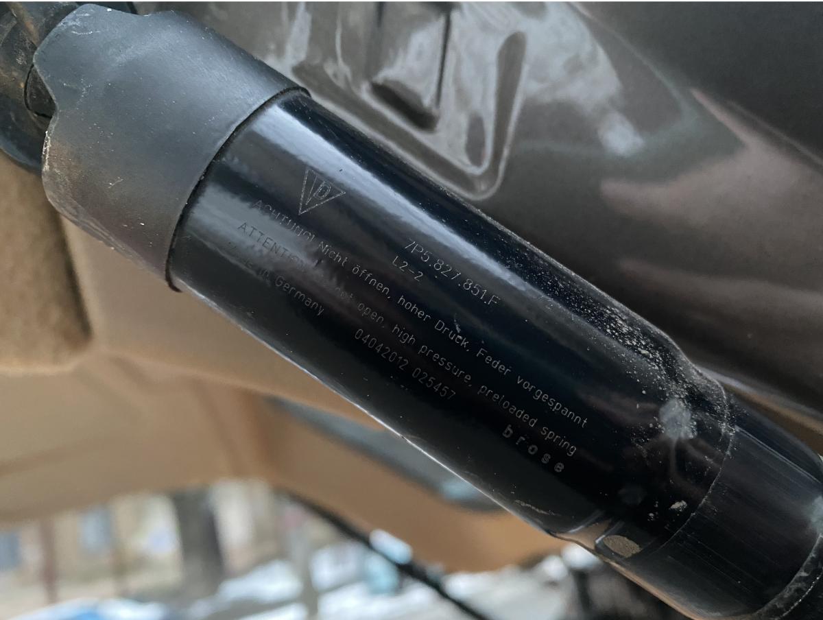

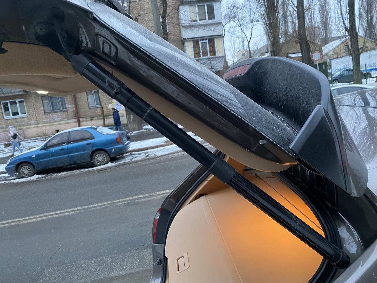

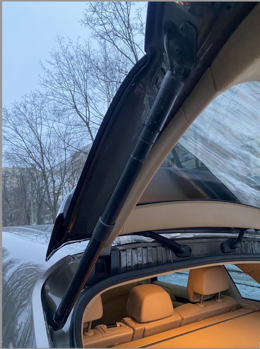

Фото 2-х сервоприводов сделайте чтобы было видно корпус, с одной и другой стороны

Фото сделал. не разобрался как сюда их прикрепить. Залил на Google диск.
https://drive.google.com/drive/folde...Zk?usp=sharing

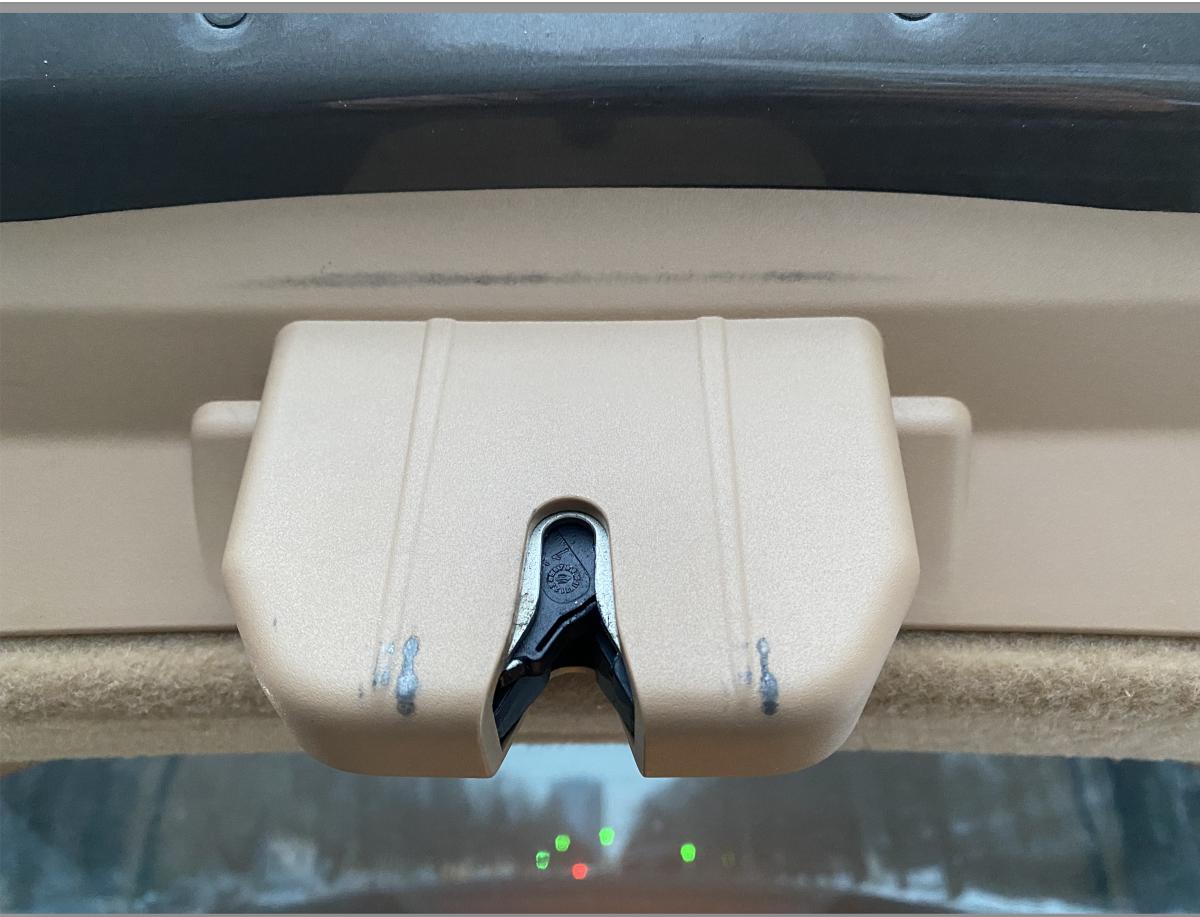

Фото сделал
Название: Левый 1 (1) .jpg
Название: Левый 1 (2) .jpg
Название: Правый 2 (1).jpg
Название: Правый 2 (2).jpg

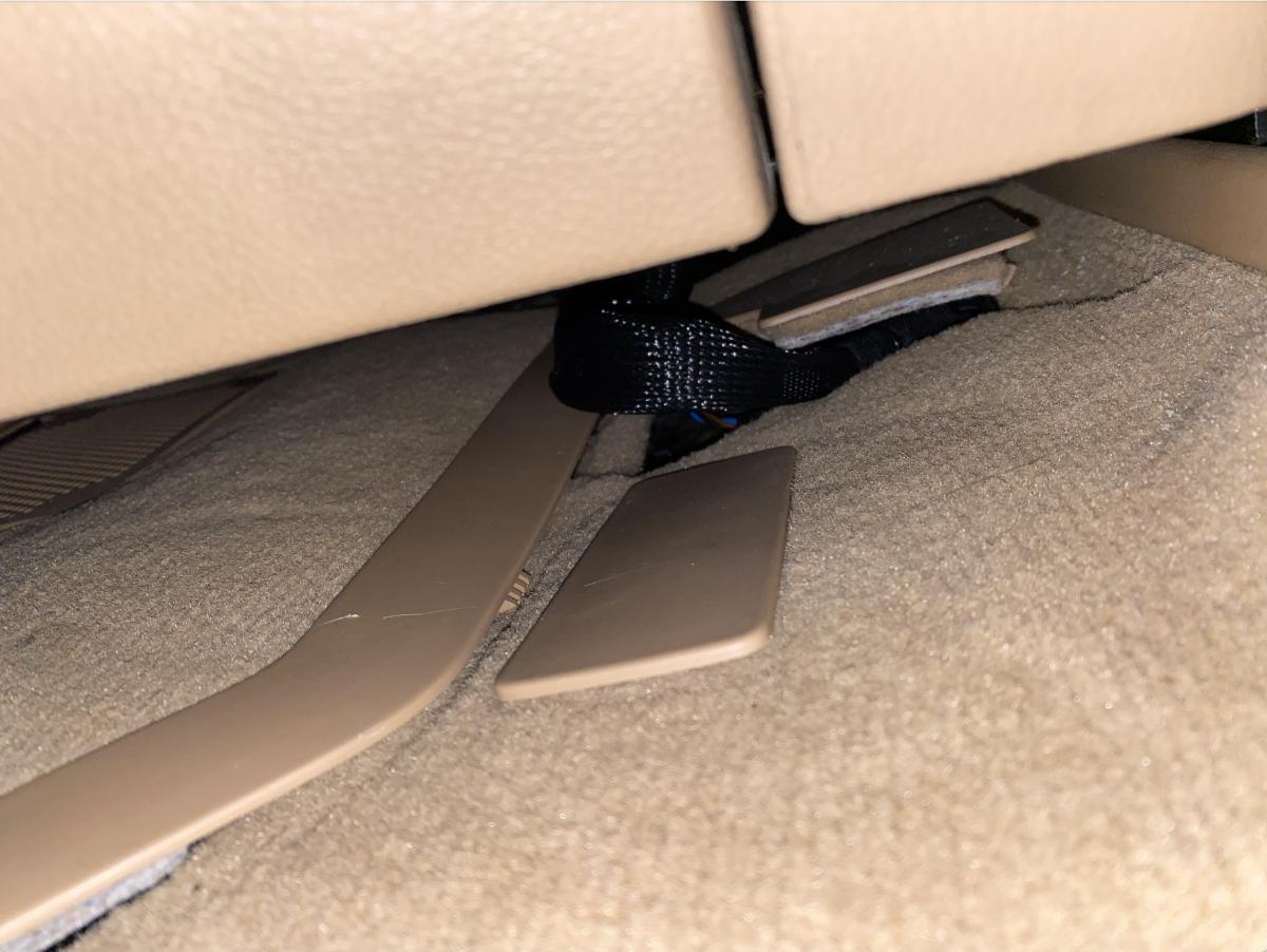

Каен2012
Хотел сегодня проверить, но оказалось что бы добраться до АКБ нужно разбирать сиденье. Не смогу пока что это сделать. Вообще судя по тому как были подключены провода, я предполагаю что пред владелец уже менял аккум. Еще могу сказать что крутит стартер при -15 вообще без проблем, и после недельного простоя при -10 тоже, заводится на холодную через 1-2 сек. Ошибок никаких о плохом АКБ не высвечивалось. Напряжение при выключенном двигателе и включенном ближнем свете около 12.2-12.4
Подскажите, на что еще можно обратить внимание?
Название: Под водительским сиденьем.jpg
22.01.2022, 10:43   #29
Сообщение от Каен2012 Посмотреть сообщение
Год выпуска АКБ и проверить состояние АКБ через специальный прибор

kassa
Такая же история. В плюсовую погоду, закрывается норм, в минусовую с первого раза не доводит буквально 5 мм, только со второго, если слегка дернуть крышку вверх либо открыть и закрыть любую из дверей. Ничего не мешает, щелчков лишних нет, замок снимал - выглядит как новый, аккум новый оригинальный (1 год), заряжен. Ошибок в Пивисе по багажнику нет. В Порше сервис ездил, ничего толкового не сказали...
2015 гв. WP1ZZZ92ZGLA65035
