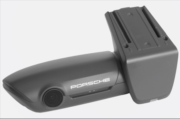

Примечание:
Передняя камера Porsche (видеорегистратор Рис. 1 ) приклеивается к ветровому стеклу СЛЕВА от внутреннего зеркала заднего вида (если смотреть по направлению движения) и подключается к бортовой сети автомобиля.
Она предназначена для видеозаписи ситуаций, связанных с движением, а также во время парковки. Настройка и управление осуществляются через соответствующее приложение на смартфоне.
Записанные видеофайлы хранятся на входящей в комплект поставки SD-карте и циклически перезаписываются.
Если видеорегистратор распознает удары или срабатывает радарный датчик, записанное видео сохраняется отдельно и не перезаписывается. Записи можно скачать непосредственно с SD-карты или через приложение.
Информация
Важная информация для клиентов/консультантов сервисной службы:
Попросить клиентов заранее скачать из App Store (Apple или Google Play) и установить приложение Porsche Dashcam на своем оконечном устройстве (смартфоне / планшете).
Для передачи автомобиля:
Рекомендация: При наличии WiFi в автомобиле подключить переднюю и заднюю камеры Porsche к WiFi автомобиля (см. также руководство по эксплуатации автомобиля ⇒ Porsche Connect).
Совместно с клиентом выбрать регион / область / страну, выбрав флаг, и отформатировать SD-карту.
Совместно с клиентами проверить, требуется ли обновление прошивки через приложение Porsche Dashcam. При необходимости совместно выполнить обновление прошивки.
Дополнительная информация для клиентов:
Клиент несет ответственность за правильный выбор региона / области / страны!
После пересечения государственной границы: обновить регион / область / страну (см. также условия использования по этой теме)!
Информация
Просьба проинформировать клиента обо всех указаниях.
Кроме того, передайте клиенту копию первых страниц данного руководства по установке и переоборудованию, включая раздел с законодательными нормами.
