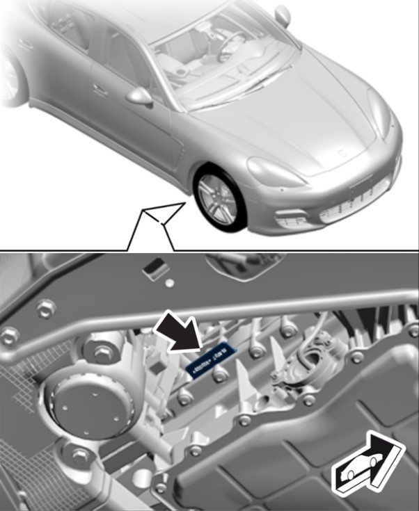

Сообщение от Алексс Посмотреть сообщение
WPOZZZ97ZAL083595
Panamera Turbo (970430)
Тип двигателя M4870
Номер двигателя A05996
В истории не нашел замены двигателя или блока цилиндров
Посмотрите сами, возможно его просто не указали в свое время
Номер двигателя расположен справа на нижней части блока цилиндров в области правой опоры двигателя -стрелка- .
