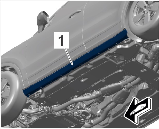

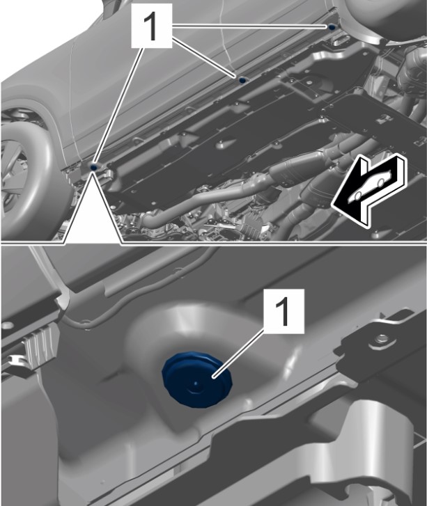

в самой нижней части порога, вдоль всего порога отверстия закрытые заглушками круглыми
Проверить, собралась ли вода в пороге и при необходимости осушить.
Название: Накладка порога (на примере Cayenne).jpg
ID:	70026   Нажмите на изображение для увеличения
Название: Заглушки (на примере Cayenne).jpg
