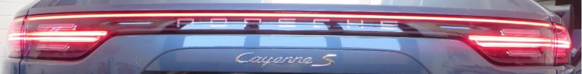

Задние фонари Cayenne 2018 имеют совершенно новое исполнение в 3D-дизайне. Все функции освещения состоящего из трех частей заднего фонаря выполнены на основе светодиодной техники, так что заменять лампы (например, лампы накаливания) более не требуется. 3-компонентный задний фонарь состоит из 2 наружных частей, которые крепятся на кузове автомобиля, и одной средней детали (прибл. 140 см), которая изнутри закреплена на крышке багажного отсека. При включенном заднем габаритным фонаре в верхней области образуется сквозная светящаяся полоса, которая в расположенном ниже прозрачном пластиковом колпаке, подчеркивающим надпись Porsche. Стоп-сигналы выполнены с применением 4-точечной оптики, обеспечивая вместе с 4-точечным дневным светом узнаваемость марки.

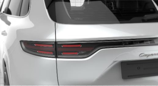

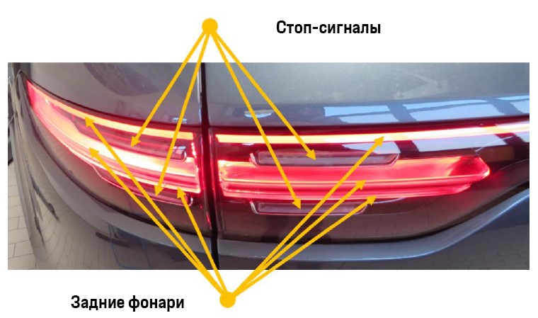

На расположенном ниже рисунке заметно, какой узел отвечает за стоп-сигналы, а какой за задний фонарь. Части этого фонаря изменяют свое назначение от заднего фонаря до указателя поворота и от стоп-сигнала до фонаря заднего хода.
Название: Заднее распределение света.jpg
ID:	69568   Нажмите на изображение для увеличения

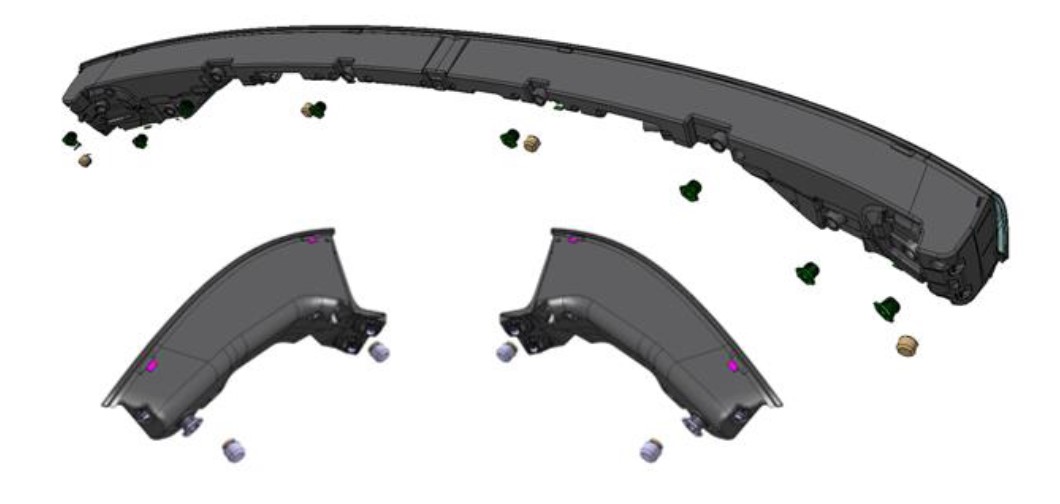

Левый и правый задние фонари и центральная часть регулируются в вертикальном и горизонтальном направлении. Крепление выполнено с помощью резьбовых втулок и 25 винтов с головкой Torx.
Название: Точки резьбового соединения задних фонарей.jpg

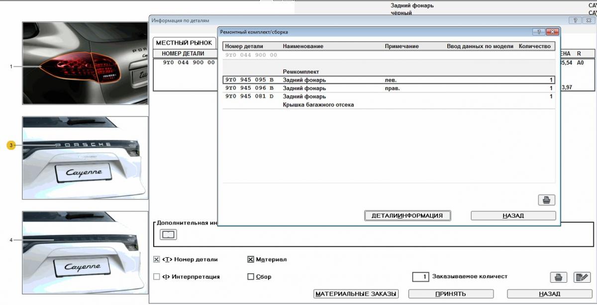

Большое спасибо за развернутый ответ. Машина американец. Поворотники красные. Вот думаю или светодиоды поменять и сразу центральную часть перебрать. Все равно потечет или купить тонированную оптику. Но где цены погуманней пока не нашел.
Добавлено через 1 час 45 минут
Вот думаю такие взять 9Y004490000. Не очень понял это номер на комплект из трех фонарей?
23.08.2023, 10:23   #7
Сообщение от Pilgrim Посмотреть сообщение
Верно, это установочный комплект
