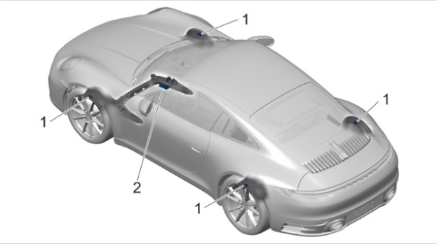

Общая информация по системе контроля давления в колесах (RDK)
Устройство и принцип действия
Устройство
Система RDK 3-го поколения состоит из следующих компонентов:
4 колесных датчика -1- в колесных дисках, прикрученные к
4 вентилям RDK, и
1 блок управления RDK -2- со встроенной центральной антенной.
Название: Устройство системы RDK.jpg
