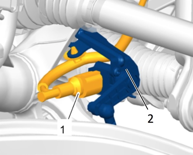

Передняя ось:
1 Электрическое штекерное соединение
2 Датчик уровня передней оси

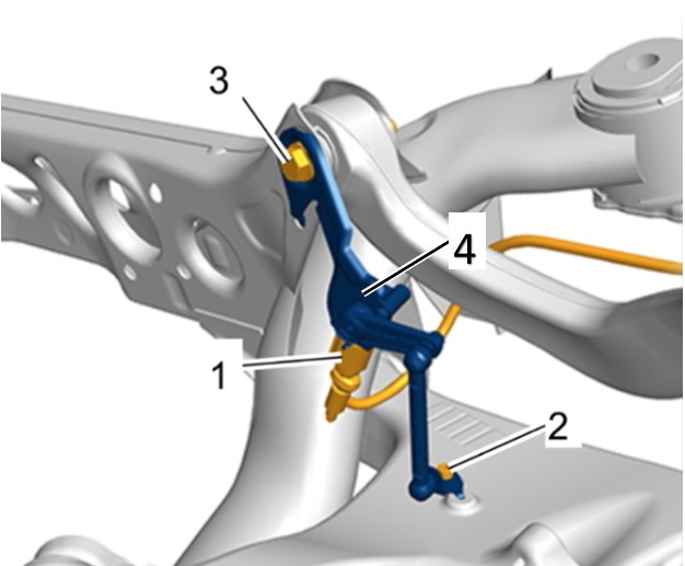

Задняя ось:
2 Крепежная гайка
3 Крепежный болт
4 Датчик уровня задней оси
