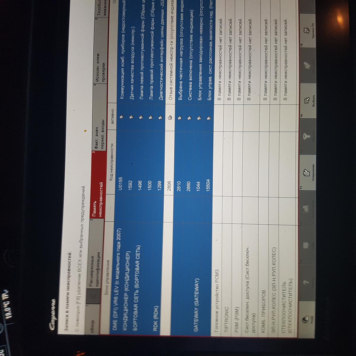

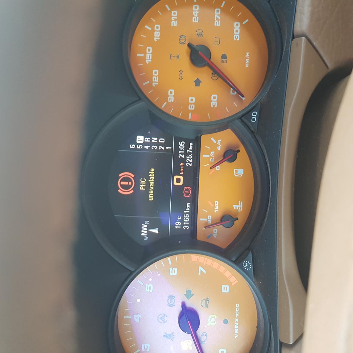

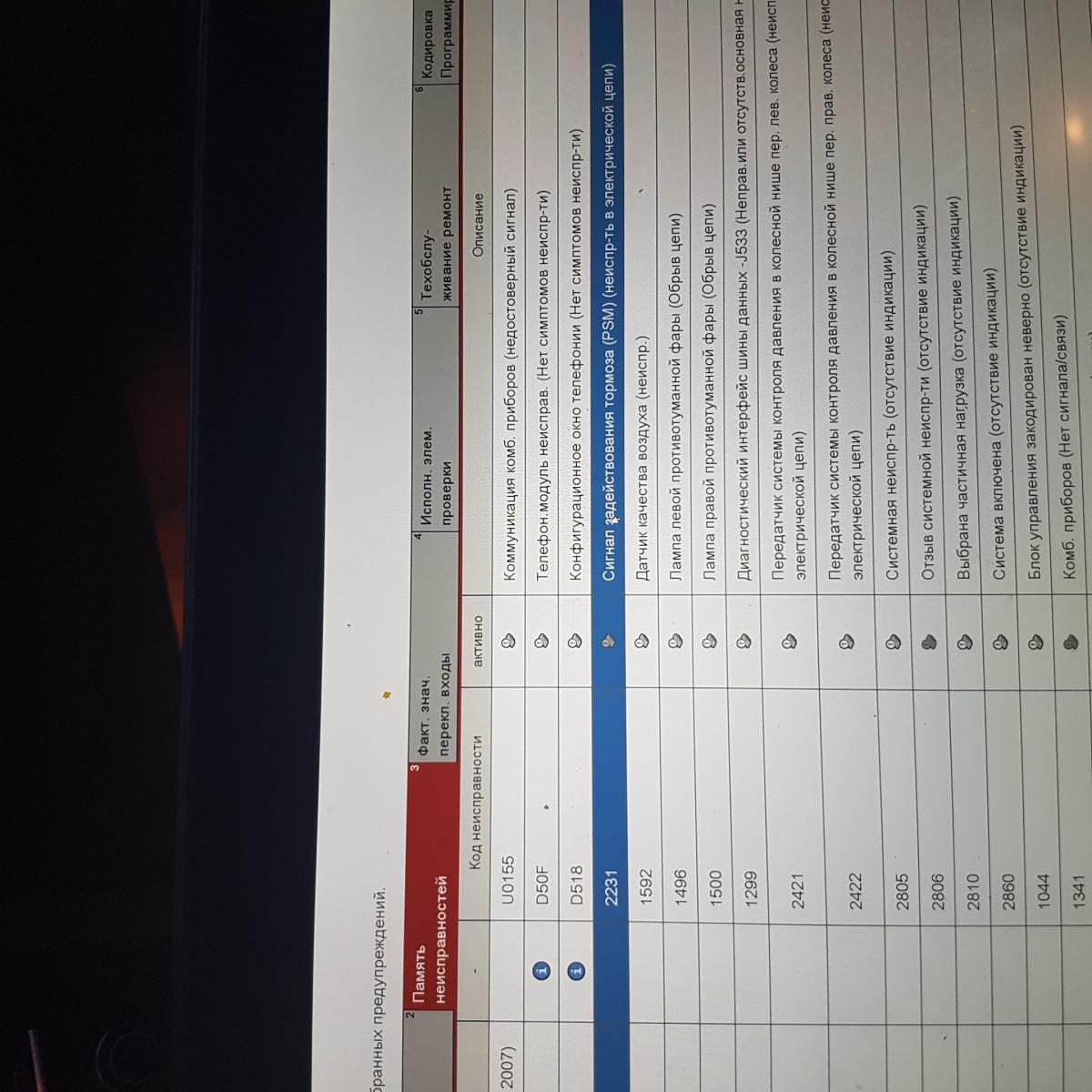

Постигла и меня данная ошибка...
Вот что пивис пишет...
Куда идти искать, Владимир, подскажите..
ID:	67409   Нажмите на изображение для увеличения

В авто акпп ..эта ошибка разве не к авто, только с мкпп касается ...?
10.06.2023, 09:14   #13
Mr.G
Аватар для Mr.G
При нажатии на тормоз - не горят стопы, разблокировка селектора акпп происходит

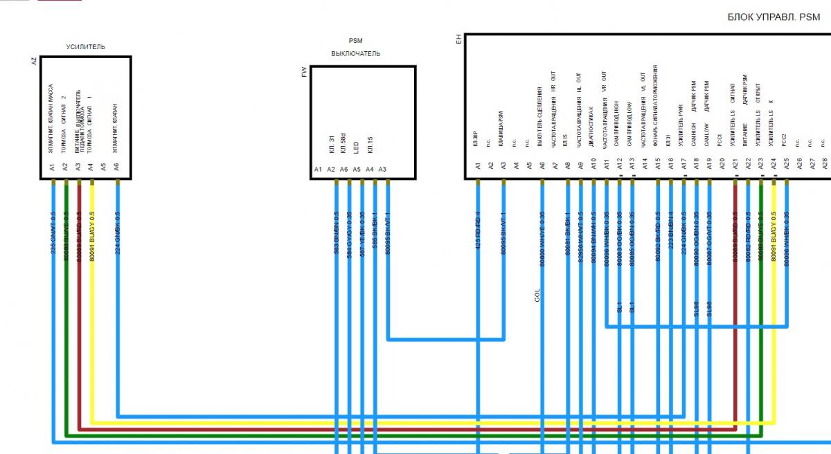

https://forum.cayservice.ru/showthre...%82%D0%B8+2231
https://forum.cayservice.ru/showthre...975#post160975
