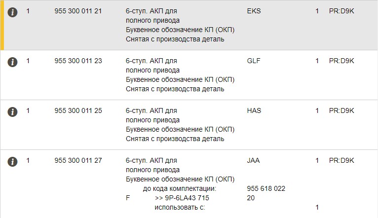

@Владимир Маркин, подскажите пожалуйста, по моему VIN WP1ZZZ9PZ4LA44255. Просто нашел АКПП в очень хорошем состоянии на шильдике написано GLF, вроде пробивается на мой авто....
09.06.2023, 17:53   #72
Сообщение от SkreaMAX Посмотреть сообщение
WP1ZZZ9PZ4LA44255
CAYENNE S V8 TIPTRONIC (9PAAE1)
Подходит, блок управления АКПП менять не нужно

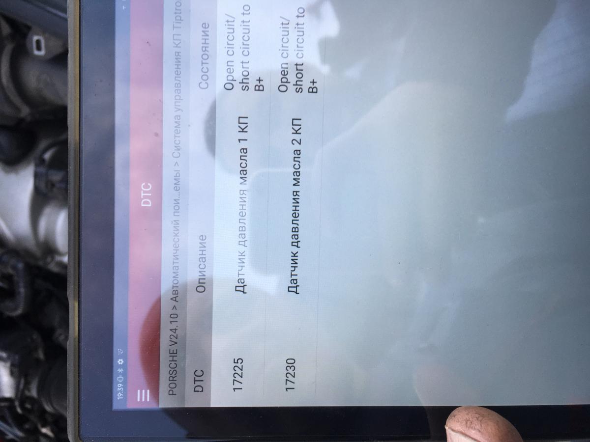

Фото прилагаю

15.06.2023, 10:19   #76
Сообщение от Sergi Посмотреть сообщение
Фото прилагаю
https://forum.cayservice.ru/showthre...ighlight=17225
Верните обратно тот блок управления АКПП который был изначально в машине. Есть вероятность того что в этой коробке ранее кто-то поменял гидроблок и поставил его не соответствующей модели

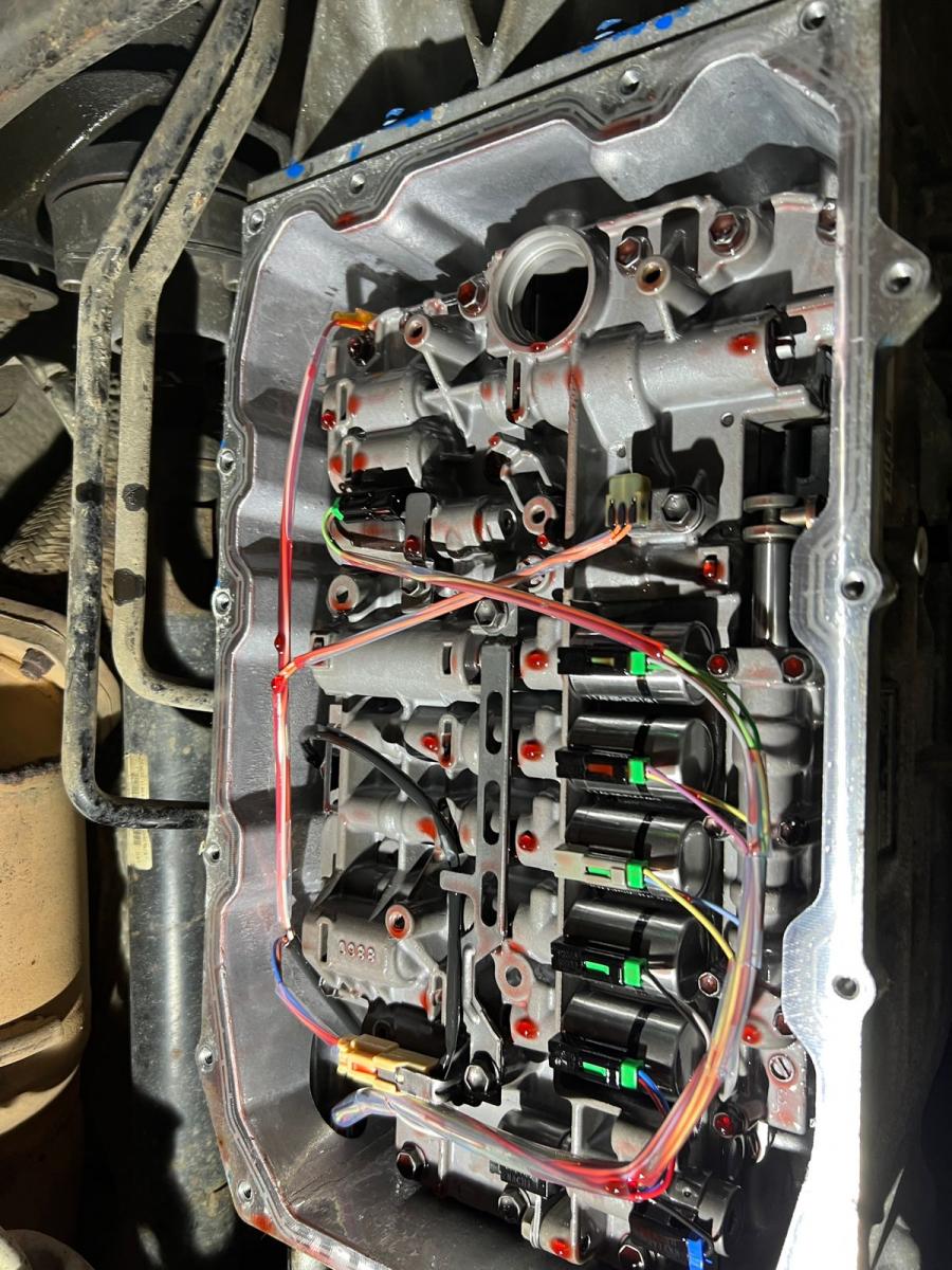

Вскрыли поддон Акпп, гидроблок без датчиков давления. Что делать? Как побороть эти ошибки по давлению?

05.12.2023, 10:41   #78
Поставить блок управления АКПП другой, для работы без датчиков давления

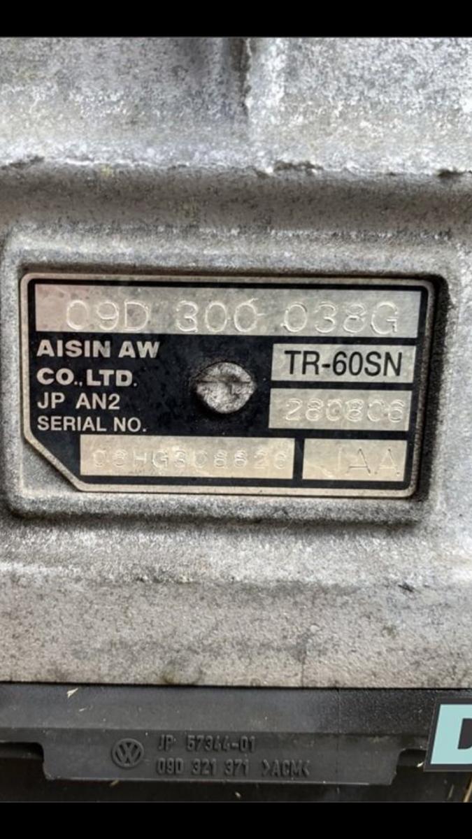

05.12.2023, 11:37   #79
Sergi
Аватар для Sergi
Владимир, можете написать номера подходящих блоков?

Аватар для Sergi
Номер коробки на фото
