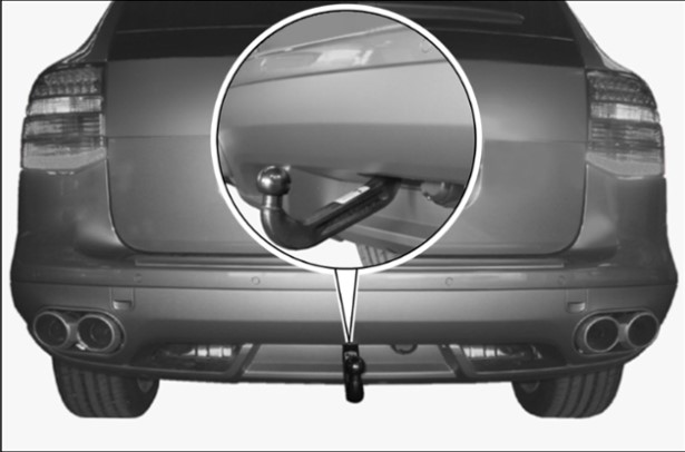

Cayenne можно дооснастить тягово-сцепным устройством. При этом учитывать следующие особенности:
Допустимая опорная нагрузка 140 кг
Возможность неограниченного использования глубины брода
Удобная погрузка и безопасная парковка за счет снятия шаровой головки / сферической штанги (механическое тягово-сцепное устройство) или вдвижения и выдвижения шаровой головки (электрическое тягово-сцепное устройство)
Отсутствие правой розетки в багажном отсеке после монтажа электрического тягово-сцепного устройства
13–контактная розетка для остальных стран, 7–контактная розетка для Австралии и подготовка розетки для США
Ограниченный груз после монтажа за счет повышенной собственной массы автомобиля!
Запрещается превышать допустимую общую массу и нагрузку на оси!
Номера запчастей:
955.044.002.73 Тягово-сцепное устройство, механическое – остальные страны
955.044.002.74 Тягово-сцепное устройство, механическое – США
955.044.002.75 Тягово-сцепное устройство, механическое – Австралия
955.044.002.76 Тягово-сцепное устройство, электрическое – остальные страны
