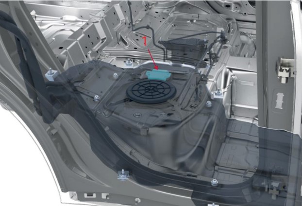

Информация о компонентах и системах
Модуль подачи топлива на TFSI:
Модуль подачи топлива в топливной системе низкого давления содержит электронный трехфазный топливный насос переменного тока (EKP), также известный как топливоподкачивающий насос. Топливный насос всасывает топливо из успокоительной камеры через предварительный фильтр насоса. Эжекционный насос во вспомогательной камере подает топливо в успокоительную камеру. Тем самым даже в экстремальных дорожных ситуациях в распоряжении имеется достаточное количество топлива.
Топливный насос активируется и диагностируется с помощью блока управления топливного насоса, также известного как электроника топливного насоса.
1 Блок управления топливного насоса
Название: Монтажн. положение блока управл. топливного насоса.jpg

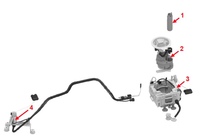

05.05.2023, 10:55   #3
Обзор компонентов системы подачи топлива на Cayenne с 2018 модельного года и Macan с 2019 модельного года.
1 Электронный топливный насос (EKP)
2 Модуль подачи топлива
3 Успокоительная камера с датчиком уровня
4 Эжекционный насос с датчиком уровня
Название: Обзор компонентов системы подачи топлива на Cayenne.jpg

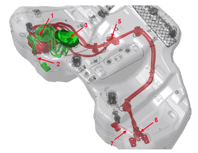

05.05.2023, 10:55   #4
Обзор компонентов подачи топлива на Panamera с 2017 м. г.
1 Модуль подачи топлива с электронным топливным насосом (EKP)
2 Датчик топливного бака справа
3 Фланец
4 Успокоительная камера
5 Эжекционный насос справа
6 Эжекционный насос слева
7 Датчик топливного бака слева
Название: Обзор компонентов подачи топлива на Panamera.jpg
