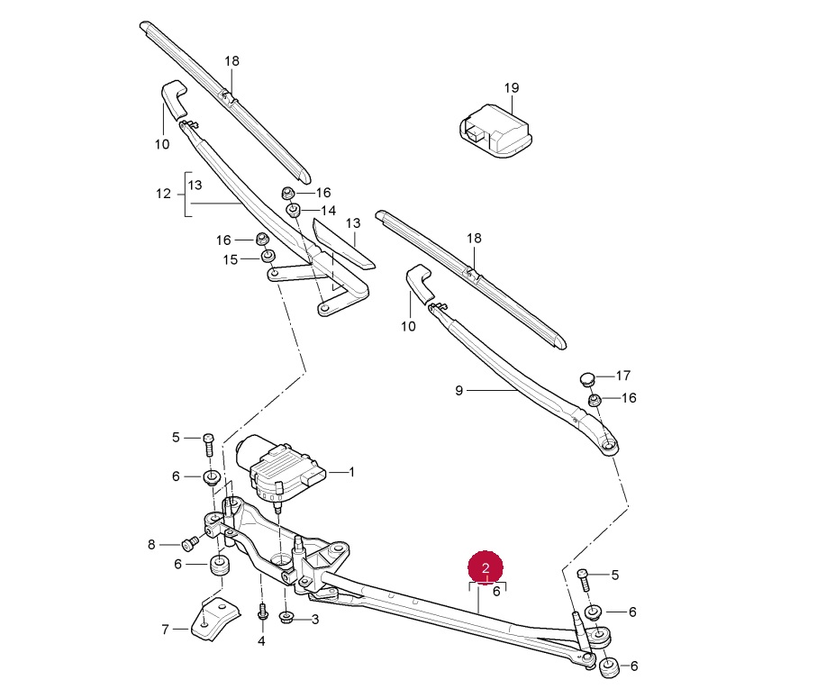

Владимир, подскажите номер детали. Я хоть гляну как она выглядит эта трапеция. И если есть, схему скиньте пожалуйста. Спасибо.
29.10.2014, 23:34   #6
Сообщение от Роман 450 Посмотреть сообщение
95562813712 трапеция переднего стеклоочистителя
