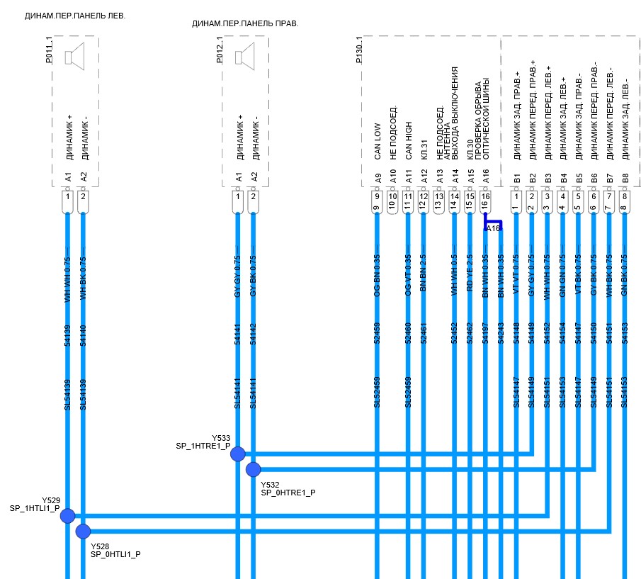

1. Из магнитолы выходят по паре проводов на каждую дверь, но в двери заходят уже по 2 пары, плюс пищалки в панели тоже играют, где эта точка, в которой проходит разветвление? Я хочу установить туда кроссоверы.

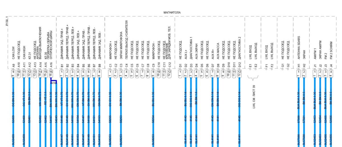

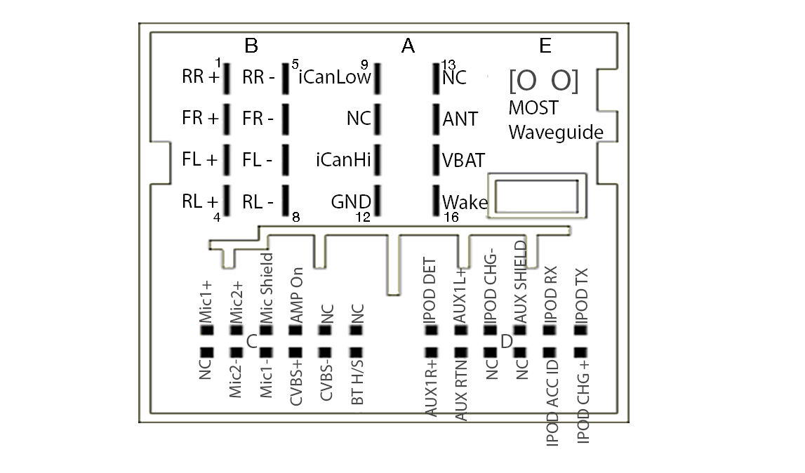

2. Как бы узнать расшифровку обозначений разъема?
3. Куда подключить Remote на внешнем усилителе? Нужен сигнал, который будет +12 при активной магнитоле
Во вложении...
Во вложении...

16.11.2020, 18:21   #5
Vini
Во вложении...
Благодарю! А нет понимания, где физически эта точка находится, чтобы не разбирать и не расплетать косу?
22.11.2020, 03:31   #6
Vini
Если кому-то будет полезно. Remote можно брать с 4го пина первого 12 контактного блока (amp on). В дверь заходит одна пара проводов, разделяется на 2 уже внутри. На пищалку в торпеде провод где ответвляется не известно, но очень просто можно проложить до г/у дублирующий, используя крышку предохранителей.

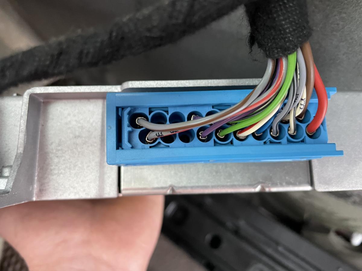

Добрый день. Не стал новую тему создавать, спрошу здесь. Были тут у нас морозы -20С, завёл машину (кайен 2014 года), а баса из динамиков нет вообще, думал, что поломалось всё, но покатавшись и прогревшись, всё вернулось в норму. Погуглив, нашёл много информации по этому поводу, много у кого в морозы подобная ситуация. Но причины все называют разные. Я выделил основные 3 : 1. Пишут, что у ВАГа это сделано программно, ограничиваются низы до прогрева, дабы не порвать динамики.2.Конденсат, скапливается на динамиках, мешая полноценно работать. 3. Чисто физически подмёрзшие диффузоры не могут качать. Может есть у кого достоверная информация о причинах происходящего.
16.01.2023, 14:38   #8
Сообщение от Tjoma777 Посмотреть сообщение
Так ведет себя сам усилитель звука, своего рода защита срабатывает
16.01.2023, 19:29   #9
Tjoma777
Аватар для Tjoma777
То есть всё-таки программно это ограничивается. Спасибо.
Ещё есть один вопрос по поводу маленьких динамиков в задней стойке. У меня музыка самая простая и этих динамиков вообще нет. Нашёл занедорого два этих динамика, обшивку открыл, место там естественно для них есть, установить не проблема, а вот подключаются они куда, может есть схема разводки проводов аудиосистемы. В усилителе как раз есть неиспользованные 4 пина(фото прилагаю), может это как раз то, что мне нужно!?
