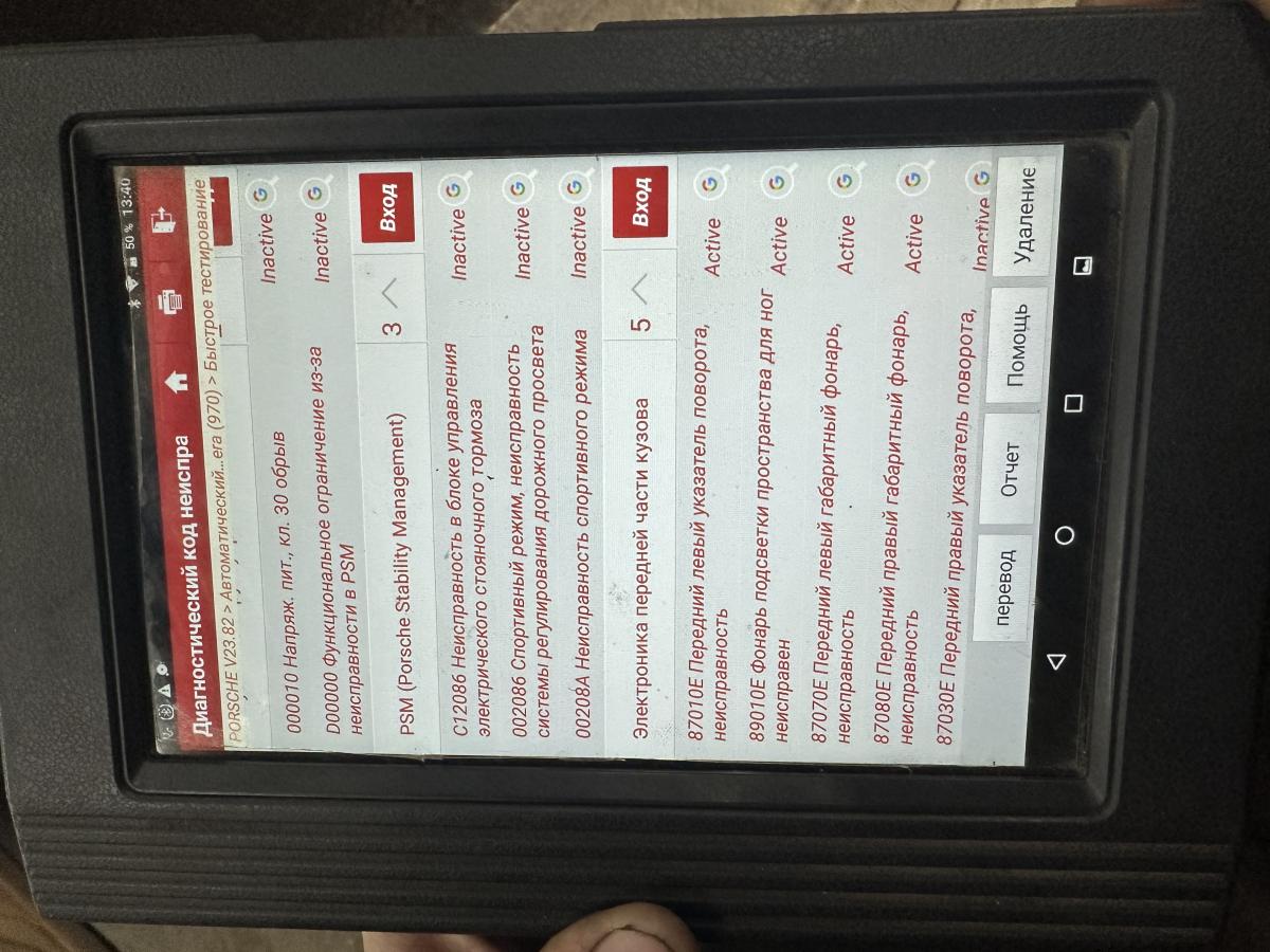

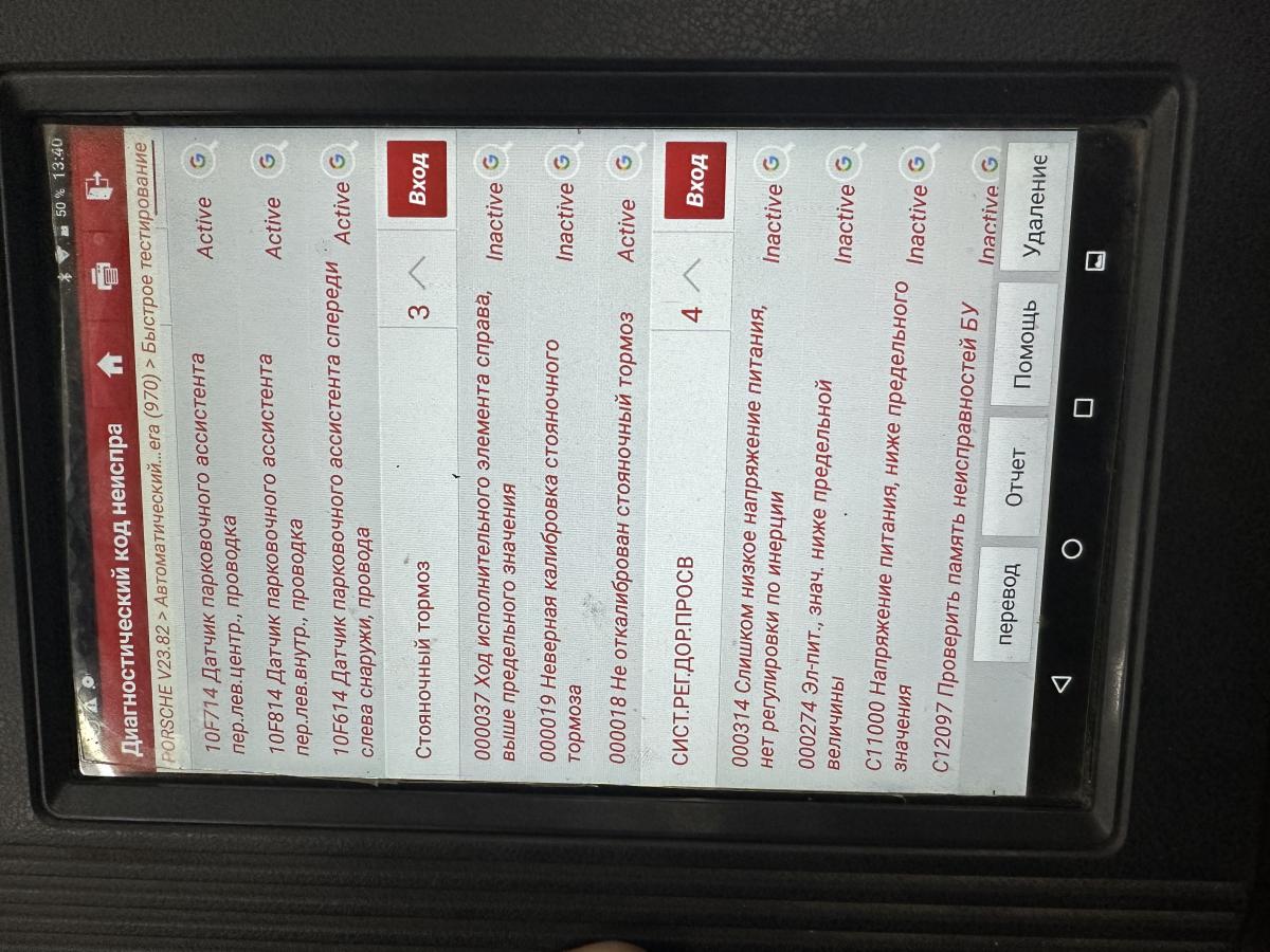

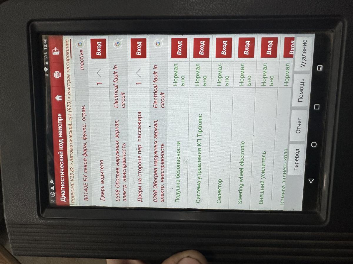

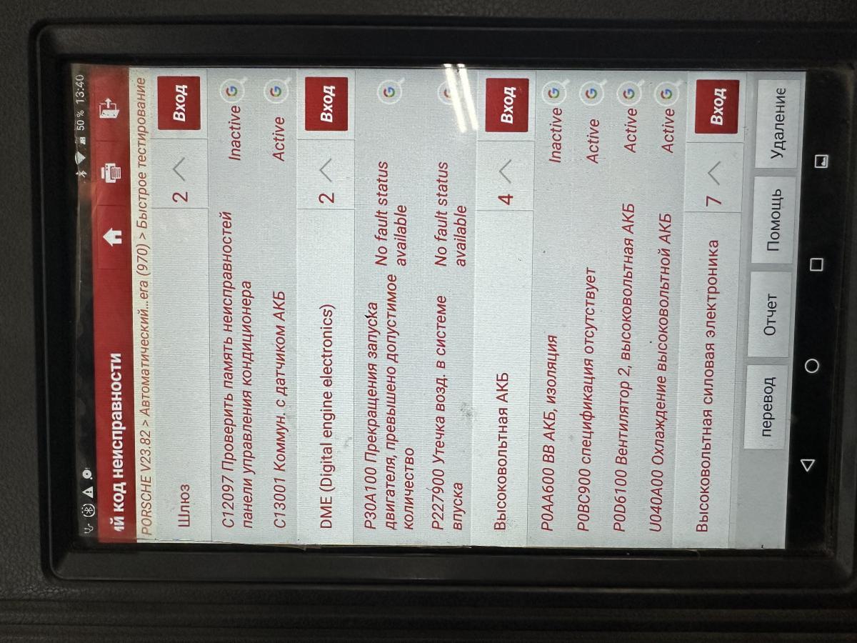

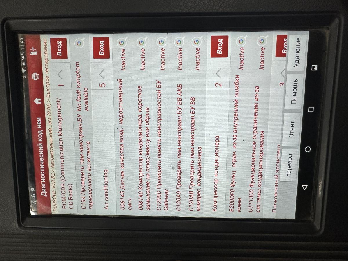

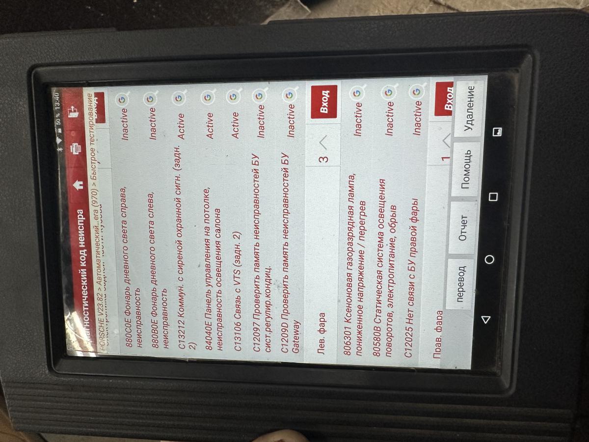

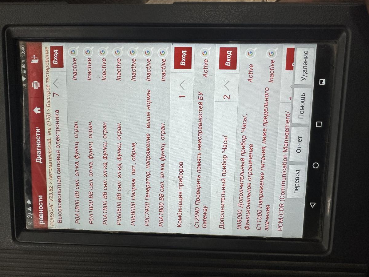

Почти два месяца машина простояла в сервисе, итоге типа все исправилось, забрал машину, минут 30 едет, потом загорается ошибка гибрида, потом некоторое время генератора, глушу машину, не заводится, как машина остывает и все опять заводится, пока не прогреется. Такое ощущение что гибрид нагревается и выдает ощибку, как раз у меня были ошибки по вентилятору на гибрид,где и как их посмотреть?

Опять ряд новых ошибок, как я понимаю, дело в охлаждения гибрида
08.01.2023, 22:11   #17
Сообщение от Etibar1808 Посмотреть сообщение
Какие неисправности постоянные?
Просьба размещать фото так чтобы было можно их читать не выкручивая голову
09.01.2023, 02:38   #18
Etibar1808
Извиняюсь за фото))))
Машина заводится, едет пока не прогреется, потом через минут 20-30 Ощибка гибрида выходит вместе с ошибкой генератора, потом красным ошибка гибрида, глушишь и машина потом не заводится, пока не остынет

Проверили работу вентиляторов?
