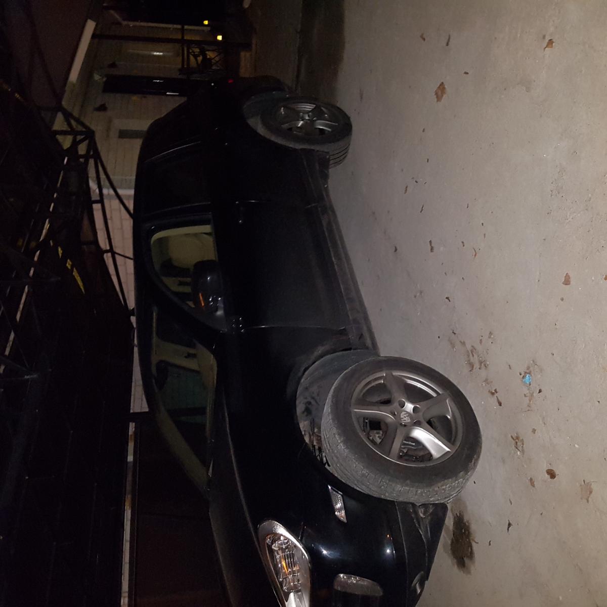

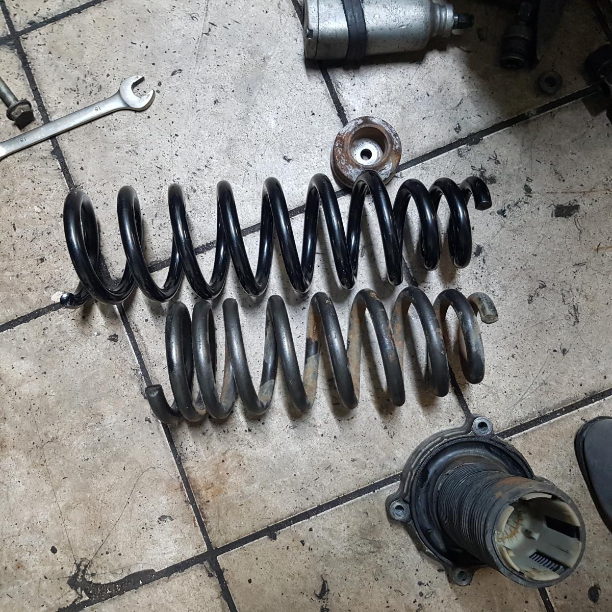

Провел замер по нижней оси до подрамника - 170мм

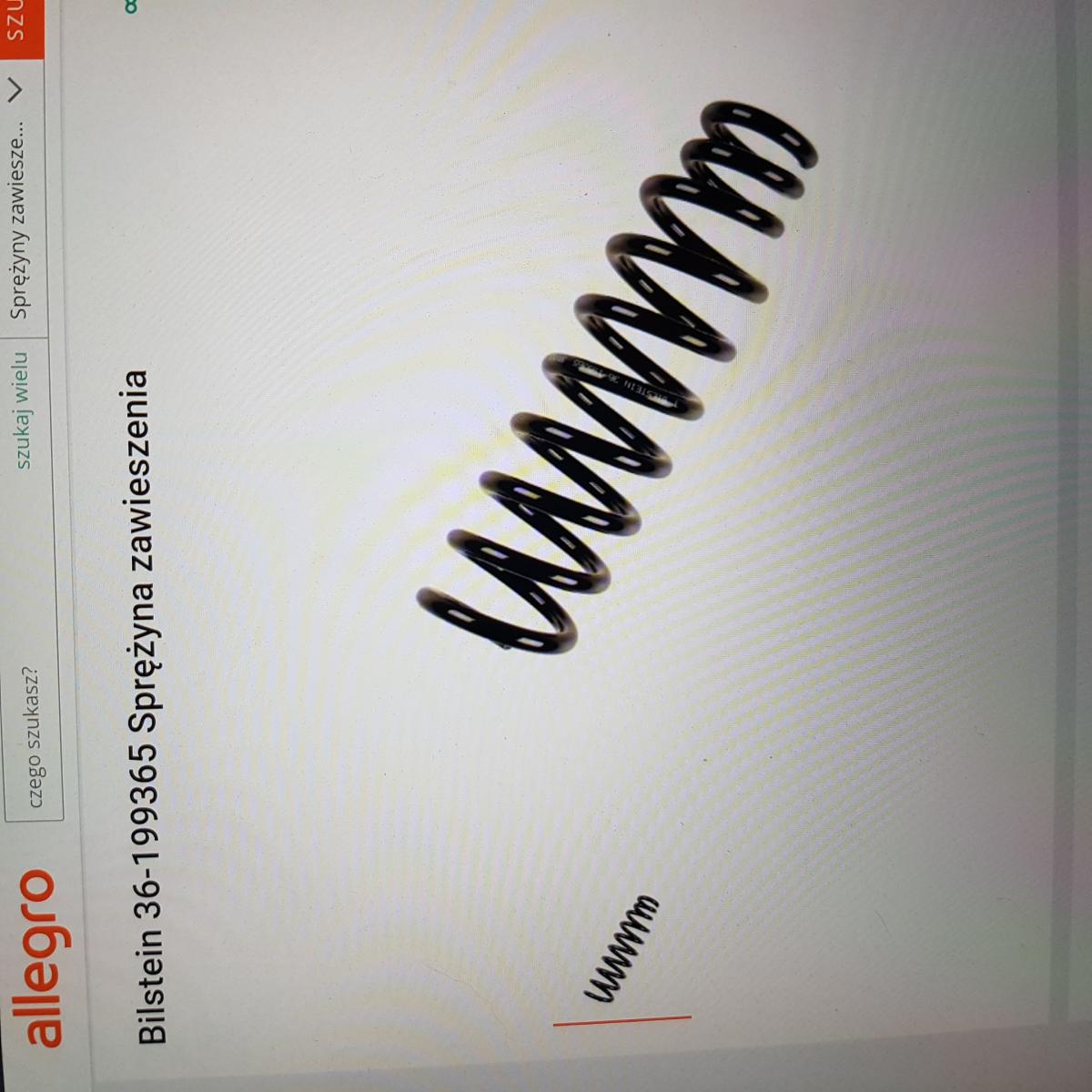

Заказал пружины передние Bilshtein 36-199372
Установили
Проблема : очень задран перед
Правильно ли я подобрал пружины? При пересчете витков :
Старая пружина =9, новая пружина =10
Разница между передней и задней осью по высоте относительно от земли до арки колеса= 4см..

05.11.2022, 21:26   #2
Доброго времени суток, Владимир
Добрый вечер
WP1AA29P79LA01119
Следующие параметры относятся к собственной массе а/м, т.е. при полном топливном баке, с герметиком для шин (или запасным колесом, складным аварийным колесом) и комплектом инструмента, но без водителя и без дополнительного груза.
Клиренс передней оси
с 17, 18, 19, 20, 21-дюймовыми колесами [мм]
193 ±10
От опорной поверхности колес до нижнего края подрамника по центру оси
Клиренс задней оси
242 ±10
Если клиренс не соответствуют данным выше, тогда неверно
