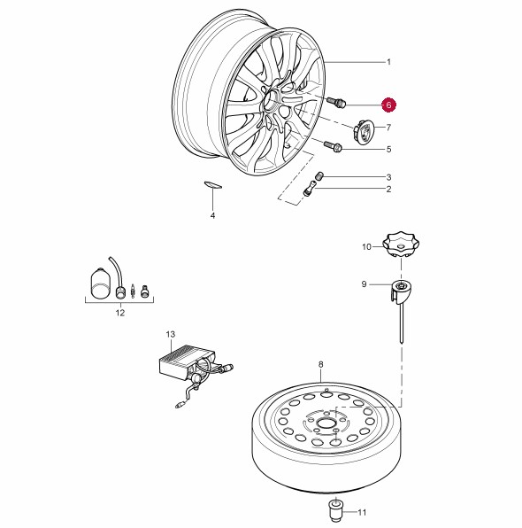

Вопрос может показаться глупым но стала проблема- потерялась секретка и теперь не могу открутить заводские секретки с колес.Кто может в курсе шли они одинаковые в комплекте на 955-957 кайены ? Есть возможность купить с разборки в интернете но не уверен что подойдет.помогите плиз)))))
06.02.2018, 21:21   #2

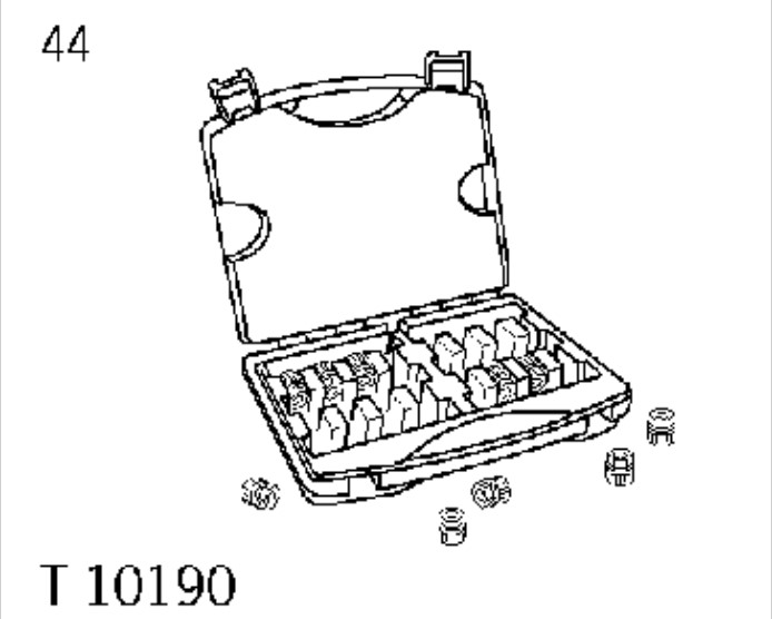

Если у Вас есть свой сервисный центр Porsche, у них должен быть набор секретных головок (специнструмент). Они старые секретные болты открутят и поставят новый комплект. Набор новый не большие деньги стоит.
95536105710 набор секретных болтов
Название: Болт секретный.jpg
ID:	16224   Нажмите на изображение для увеличения
Название: Специальный набор.jpg
