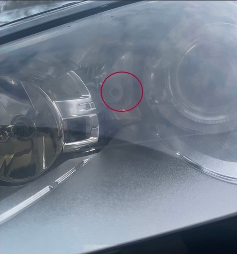

Добрый день! Подскажите по устройству фары, за что отвечает средняя лампа с цоколем H7, которая стоит между ближним и дальним светом? У меня на панели горит ошибка по передним лампочкам. Средние не горят ни в каком положении переключателя, заменив их на новые - тоже не горят.

Дословно как пишет неисправность или фото?

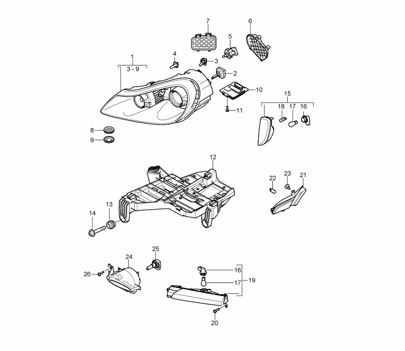

Ошибка такая: System Fault Headlamp
У меня в фаре установлены:
ближний с линзой - D1S ксенон
дальний свет - H11
с средняя лампа H7 , которая заменена и проверена, но не загорается ни в каком режиме переключателя света.
http://joxi.ru/5mdZqQLUJXepXA

Сообщение от marat_1975 Посмотреть сообщение
дальний свет - H11
Это лампа статического света и загорается при повороте рулевого колеса
H7 там может быть только дальнего света
В общем опросите блоки управления передних фар и будет понятно что произошло
Лампы габаритных огней работают в переднем бампере спереди?
