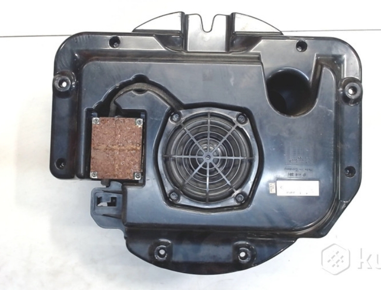

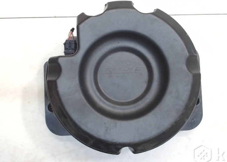

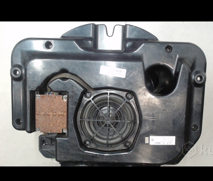

Еще подскажите:
А вот этот штатный сабвуфер возможно установить мне без замены усилителя ? У меня не Bose.
Не совсем пойму в этом сабвуфере штатном встроен усилитель или нет..
Нет
Нет

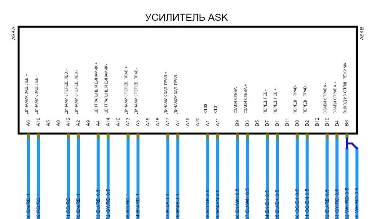

усилитель ASK

усилитель ASK
Владимир, чтоб запустить данный усилитель, нужно подать постоянный "+" на контакт B6 "Выход из спящего режима"? Где его найти в фишке которая приходит на магнитолу? 957 PCM3
