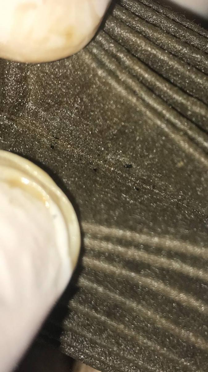

Здравствуйте, поделитесь пожалуйста мнением, что могут быть эти черные вкрапления в масляном фильтре.macan 2.0 2017 50к реального пробега из сша

Здравствуйте! Загрязнения - кокс.

что делать в этом случае?

Если не мучаться с разборами, дефектовками, измерениям, очистками и т.п. - замените ДВС в сборе.
А если по старинке - "не мешайте механизму работать"!!! и эксплуатируйте свой автомобиль дальше с соблюдением регламентных работ по ТО.
Добавлено через 9 минут
Что такое кокс в ГБЦ, то Вам на другом форуме предоставляли фото в какой степени загрязнённости может быть ДВС... Какая степень загрязнённости вашего ДВС вы не оцените пока его не разберёте.... смысл в ДВС лезть если он работает без нареканий.... Как таковой процедуры промывки ДВС нет.... Не хочу нагрубить лицам кто эту услугу предлагает.... но при данной процедуре используется обычное масло с высоким содержанием присадок для расщепления кокса и удержание его во взвешенном состоянии в масле, чтоб далее он отложился не на рабочих поверхностях ДВС, а в масляном фильтре... Если хотите улучшить "жизнь" своему ДВС, то это вы можете только тем, что сократите интервал замены масла в ДВС на 5т.км с использованием именно сертифицированного моторного масла для вашего автомобиля.

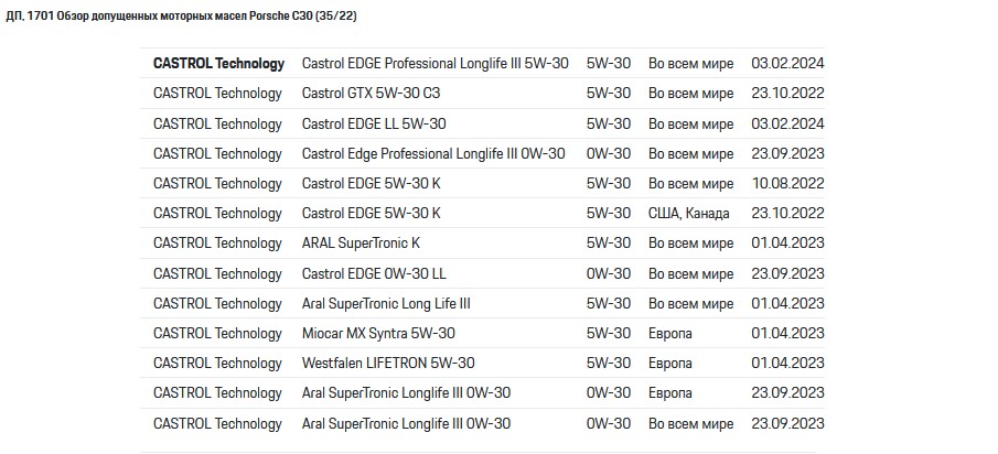

На Вашем автомобиле допуск C30
Рекомендованное моторное мало Castrol во вложении.
Castrol EDGE LL 5W-30 - достаточно новый продукт имеющий сертификацию до 2024г.
