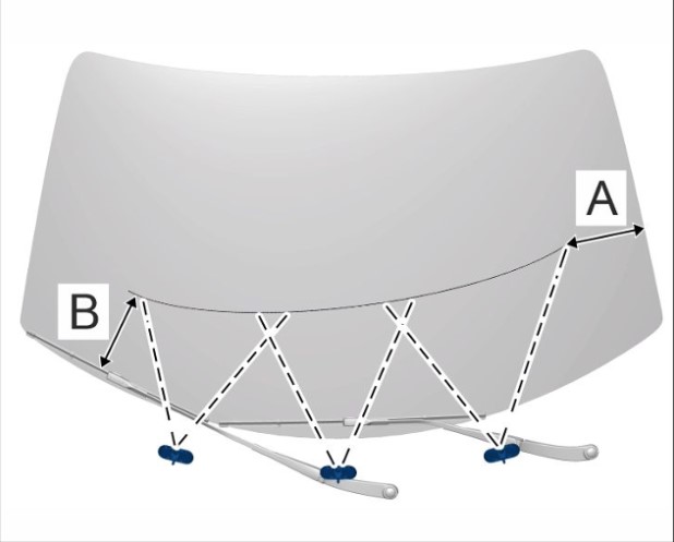

Проверить функционирование, указатель уровня жидкости и регулировку форсунок.
Диапазоны регулировки -A- для форсунки 320 мм.
Диапазоны регулировки -B- для форсунки 280 мм.
Название: Диапазоны регулировки.jpg

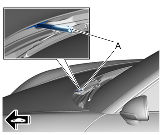

При наличии:
проверить регулировку форсунки ИК-камеры, отрегулировать повторно при необходимости.
1 При необходимости отрегулировать форсунку с помощью -A-9852 - регулировочного инструмента.
Название: Применение регулировочного инструмента для форсуно.jpg
