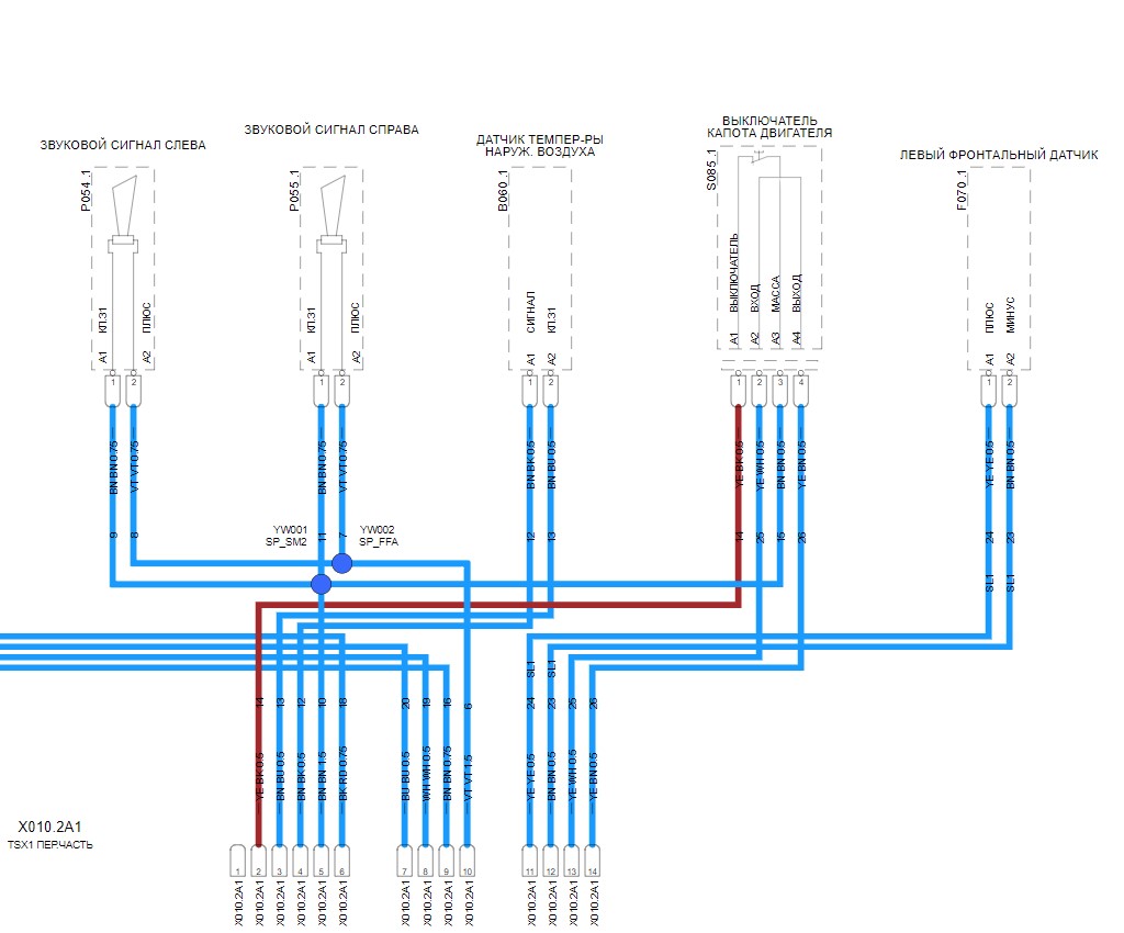

Доброго времени суток!
Отсутствует какая либо проводка на концевик замка капота, предохранитель так же отсутствует! В силу этого не могу перезапустить датчик уровня масла( горит "масленка" и сообщение "достигнут минимальный уровень масла"....
Подскажите от куда из начально идет провод на фишку датчика капота, может где то есть разьём, по мимо который именно в районе замка, или он в штатном варианте выходит с косы? Ума не приложу где его искать ....начало.....

Сообщение от VitAst Посмотреть сообщение
WP1ZZZ92ZBLA34895
Cayenne Diesel (92AAP1)
От блока управления передней части кузова по левой стороне (по ходу движения автомобиля) моторного отсека в сторону переднего бампера до панели радиаторов, разъем ниже левой фары, дальше под передним бампером в средней части на панели радиаторов второй разъем
Название: Концевик капота.jpg
09.07.2022, 20:09   #7
VitAst
Спасибо большое за помощь!
Все нашли! Сделали!
