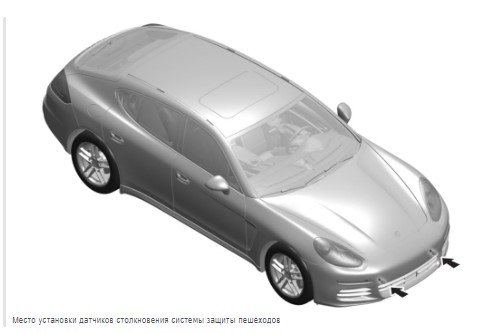

Добрый день. Сегодня появилась ошибка по системе безопасности пешеходов панамера турбо вин wpozzz97zal081549 PIWIS показал ошибку 004406 датчик со стороны водителя статус активн подскажите пожалуйста что необходимо для ремонта и в какую сторону копать. двигатель гильзовался вся машина перед был в разборе может что то не так собрали?

Смотрите может датчик не подключили.
Условия диагностики
Зажигание включено
Нет неисправностей в системе питания блока управления подушками безопасности
Условия регистрации неисправности
B101711 (901711): блок управления подушки безопасности распознает между контактами A84 и A85 короткое замыкание на массу кузова.
B101712 (901712): блок управления подушки безопасности распознает между контактами A84 и A85 короткое замыкание на плюс.
Блок управления подушки безопасности не получает сообщений от датчика столкновения.
Проявления неисправности
Предупредительное сообщение «Ошибка системы подушек безопасности, посетить СТО» активно
Горит предупредительный индикатор подушки безопасности
Информация о компонентах и системах
ИНФОРМАЦИЯ
Связь всех датчиков системы подушек безопасности осуществляется посредством стандарта PSI5 (протокол интерфейса периферийных датчиков 5). Кроме того, аналогично шине LIN, могут передаваться цифровые сообщения, например, с идентификацией, номером детали и датой производства датчика, а также текущие показатели ускорения или давления.
