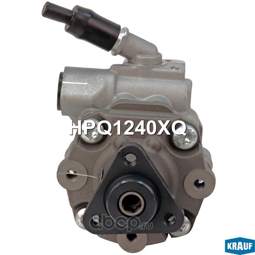

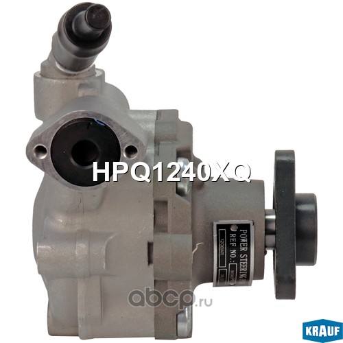

Владимир, добрый день!
Cayenne 958 diesel 3.0. VIN WP1ZZZ92ZCLA22973.

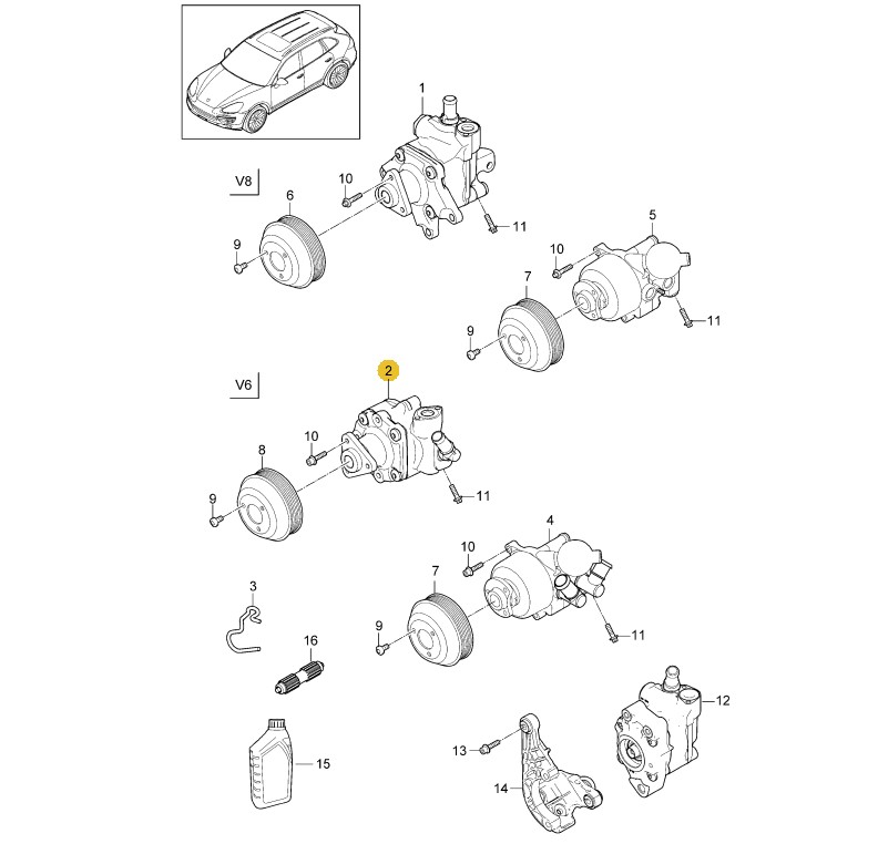

Т.к авто без PDCC следовательно насос гур установлен обычный (не тандемный), верно? Вращение шкива на насосе происходит по часовой стрелке, я не ошибаюсь? Еще не подскажете ли насос Krauf HPQ1240XQ (фото во вложении) подойдет ли на мой авто?

Сообщение от ChepikEA Посмотреть сообщение
Верно.
На сколько я помню на дизель систему PDCC не устанавливали, соответственно насоса тандемного типа на дизель не бывает
Мы занимаемся только оригиналом. По непроверенной информации сказали что подойдет

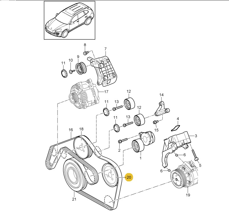

Оригинальный номер должен быть 958314050CX (95831405021)
ID:	55709   Нажмите на изображение для увеличения
Название: Ремень агрегатный.jpg
