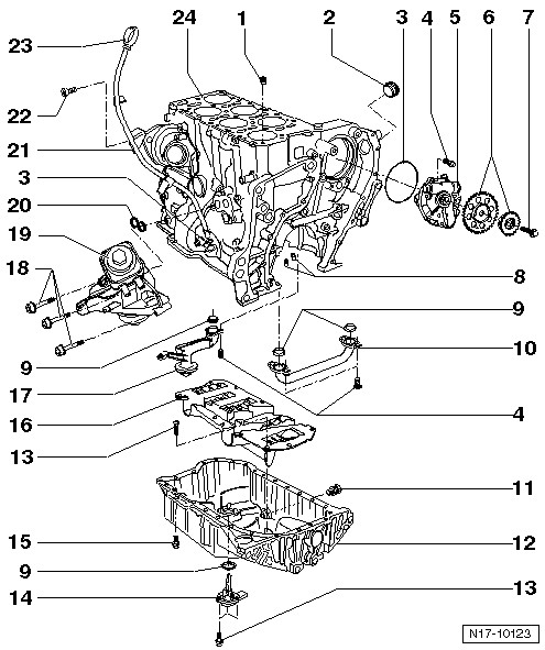

Подскажите пожалуйста, с каким моментом нужно затягивать пробку поддона на 957 3.6 ?
12.05.2022, 21:09   #36
Сообщение от nkn999 Посмотреть сообщение
Резьбовая пробка отверстия для слива масла, 30 Нм
с несъёмным уплотнительным кольцом
заменить
