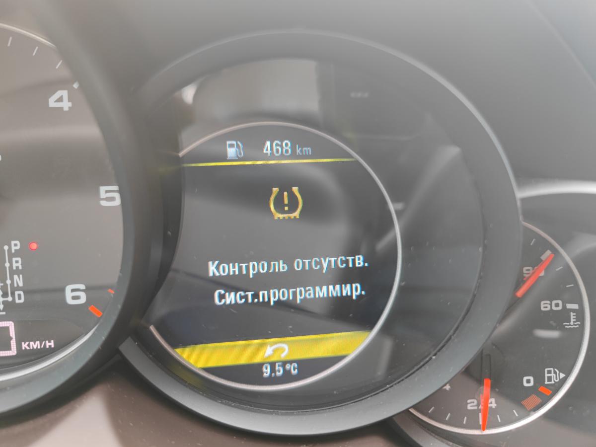

Подскажите по такому вопросу:
Есть Кай 958 дорест, 2013 год с опцией контроля давления в шинах. Vin: WP1ZZZ92ZDLA38393
Стояли 20е Спайдеры с зимней резиной. Сейчас купил такие же точно 20е оригинальные Спайдеры с летней резиной. Продавец сказал что диски с датчиками (как проверить?). Резина 14года (но новая). В шиномонтаже сказали что это заводской комплект.
Вчера поставил колёса на машину и она выдала ошибки (см. аттач).
Сообщения как тут пишут "замена колеса? запрограммировать заново!" - машина не выдавала.
Как эти колёса ей прописать? Как понять, совместимы ли они? Из инструкции от машины абсолютно не понял как это сделать.

17.04.2022, 16:58   #97
Сообщение от Zeder7 Посмотреть сообщение
Только визуально, частично демонтировав резину с диска
Нужно точно знать какие датчики установлены в этих дисках. Делайте фото и или пишите номер детали
По моему все элементарно и просто:
1. Выставить требуемое давление в колесах на передней и задней оси
2. Зайти в меню датчиков давления колес в комбинации приборов (только при
неподвижном автомобиле) и выбрать радиус и сезонность резины колес. Установить какая загрузка автомобиля.
На многофункциональном дисплее появляется сообщение «Контроль отсутст. Сист. програм. выше 25 км/ч».
Далее двигаться на автомобиле со скоростью выше 25 км/ч, расстояние примерно 300 метров. Если все условия выполнены, на комбинации приборов появляется индикация текущего давления в колесах.
18.04.2022, 00:39   #98
Zeder7
Всё так делал многократно - ничего не происходит.
По ходу дела возникло ещё несколько вопросов:
1) Можете подсказать какие номера у датчиков, которые совместимы с моей машиной?
2) Слышал что в этих датчиках аккумуляторы и они постепенно дохнут. Их можно заменить (замерить напряжение?) или датчики абсолютно необслуживаемые?
3) Бывают ли совместимые неоригинальные датчики?
19.04.2022, 10:53   #99
9A790727506, 7PP907275F, 95836166100
Да
Необслуживаемые
Такую информацию не скажу
