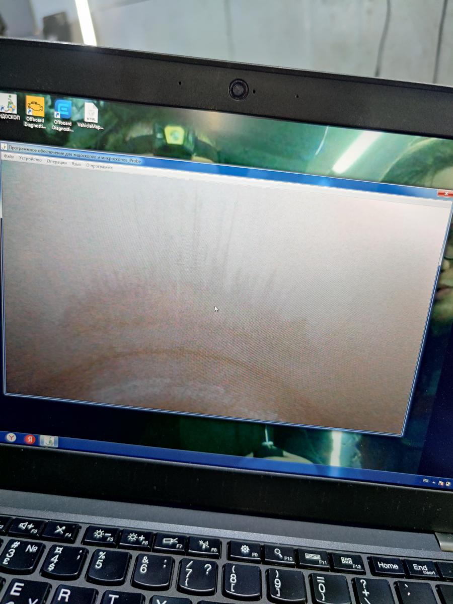

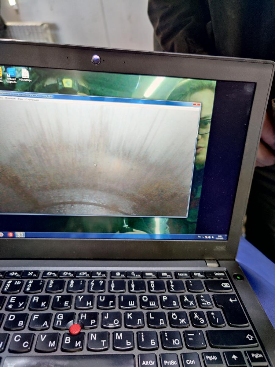

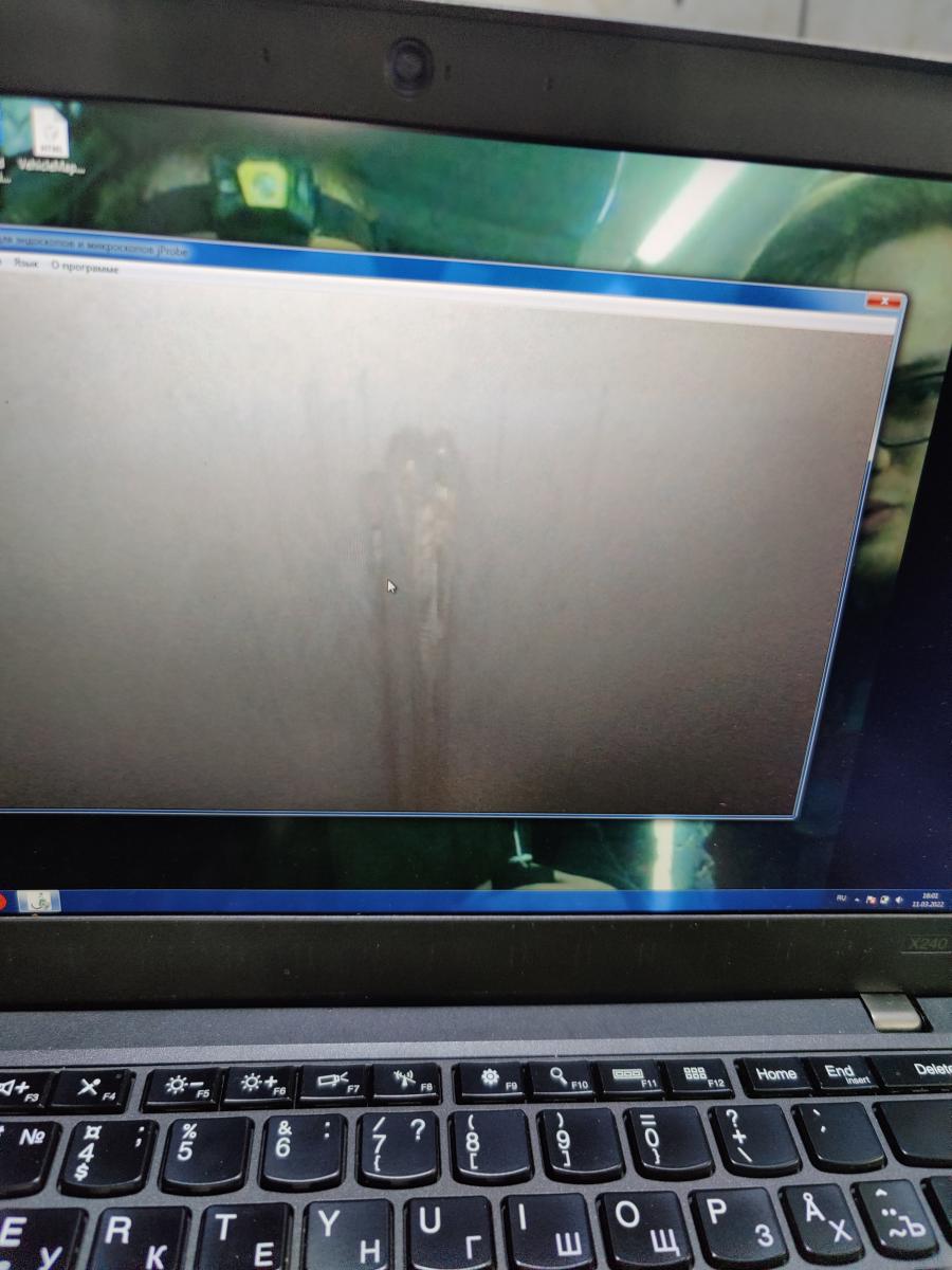

Приветствую всех автолюбителей и отдельное приветствие Владимиру Маркину за помощь нам всем. Понимаю, что тема не новая, по поводу задиров, но видимо и меня постигла сия участь. Вопрос только насколько все печально исходя из состояния на изображениях. Авто кайен 958.1 турбо 2012 г.в. пробег 254000 км.
Буду признателен за ответ.

На тех фото пока не вижу задиров. Только следы от поршня в виде царапин, когда двигатель долго не заводили
16.03.2022, 22:13   #3
hamshot
Благодарю за помощь, буду наблюдать за расходом масла и в целом за работой двигателя, поскольку после замены масла 4500 назад начался жор и шкала замера опустилась на три деления, возникло подозрение на маслоотделитель, которое подтвердилось хорактерным звуком и шипением. Заменил маслоотделитель, долил масло, и все же не спокойно было из-за вида цилиндров. Это фото самых страшных. По компрессии во всех цилиндрах по 12. Нормально ли это?
